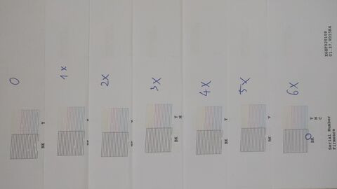

tothjozsi96
Kitisztítottam, valamit el is cseszhettem, most már a fekete sem jó. Azt vettem észre hogy ezekbe a fejekbe nem szív fel festéket, tehát tele a festéktartály, minden színből és feketéből is. Viszont itt ahol van a fej itt ezekbe a tartályokba nem szívja a festéket fel, nem látszik hogy lenne benne. Most a fejet kitakarítottam, elfogyott a feketéből az a kis kevés tinta ami volt benne és most már azt se szív maga után. Megpróbálkozom valami szervízzel de világ életemben rühelltem ezt a nyomtatót. Meglátom mit mondanak rá, 20e forintnál többet nem ér meg a javítása nekem. Néztem hogy color pogas 347, b/w pages 830, szóval szerintem ez elég megkímélt nyomtató, nem volt sokat használva. Amikor kellett volna akkor is sokszor szenvedés volt csak. Végig eredeti patronokat használtam.
tothjozsi96
EPSON L365-ös nyomtatóba valószínűleg tönkrement a fej, azt szeretném kérdezni hogy mielőtt elküldöm szervízbe nagyjából milyen összeg lenne a reális anyag + munkadíj érte? Néztem Ali-n, 40$ körül megy az alkatrész. Igazából nem tudom hogy megcsináltassam-e, beszáradt mind három színes festék, próbáltam kitisztítani, de semmi. Most meg azt írja hogy elakadt a lap, és villog pirosan minden, rühellem ezt az EPSON-t. Természetesen én nem értek hozzá, és biztosan az én hülyeségemből van ez így, de az ilyen finomabb technikai dolgokhoz semmi érzékem nincs.
Köszi.
Nagya21
válasz tothjozsi96 #8902 üzenetére
HAli!
Nekem csak csikozott az epson L210. de az sztem is lelevegősödött, 5000 huf volt a javítás Tatabányán.
Használtad az erős tisztítást? ott feltölti a fejet is, de 12 óránként csak 1* szabad, majd utána ellenörizni kell a nyomatot.
Ha nem lesz jó, akkor törölj minden epson softvert, majd töröld a winfosból a nyomtatót is , és kezd el újra a beüzemelést, amit fej feltöltéssel kezd.

tothjozsi96
válasz Nagya21 #8904 üzenetére
Szia! Köszönöm a reagálást. Sajnos megint azt csinálja a nyomtató amit pár éve, kiírja hogy elakadt egy papír a nyomtatóban. Kib@szottul rühellem ezt a nyomtatót, ilyen miatt már volt szervizben. Csináltam több fejtisztítást, semmi értelme nem volt. 3 színből egyiket se nyomja ki magából, szétszedtem, tisztítottam a fejet, nem jártam nagy sikerrel. Most ismét azt írja mint pár éve, elakadt egy lap a szoftver szerint, és villog minden pirosan. Küldöm szervizbe, nem játszok vele, csak felcsesz. Nem értek hozzá, belátom, de valami elképesztő. Én már ilyen miatt küldtem szervizbe mert begyűrt egy papírt és szépen kiszedtem, de ő azt érzékelte hogy benne van a papír, pedig nem....... Elképesztő hogy mennyire nem vagyok jó véleménnyel az L365-ről.

tothjozsi96
Köszi a tippet! Reggel felhívtam a szervízt, két szervízt hívtam, egyikben 3-4 hét a várakozási idő, másik helyen meg kb 8-10 munkanap. Mondták hogy 35-40e forint lenne a javítás. Még egyszer rápróbáltam a fejtisztításra, illetve a szoftveres erős öblítést is áttoltam rajta.
Ilyen volt, [kép]
És ilyen lett, [kép]Úgyhogy marad az EPSON!
Nagya21, köszönöm neked is! -
Nagya21
válasz tothjozsi96 #8907 üzenetére
Hali!
Szal meggyógyútttt.....
Használd hetente, nem lesz baj, ha csak egy fej ellenörzést kinyomtatsz, az elég.
Üdv NagyaTelefonoknak 2 nagy ellensége van: H2O, és a Gravitáció
atala
Akkor ezek szerint csak levegős volt a fej. Ezért írták, hogy csinálj egy erős öblítést. Azt hittem az már meg volt.
