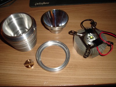

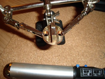

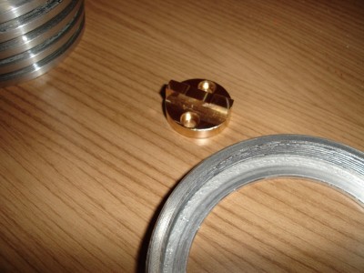

Nagyon röviden, látod a rézblokkon azt a két csavar furatot? Beletettem a csavarokat és beleeresztettem a egészet a házba, bekapattam a csavarokat, de megszorult a rézblokk, aztán arra járt az elb*szás szelleme, megnyomtam a blokkot lefelé, megugrott, majd az egyik csavar felszakította a led nyákot... Igazából kapkodtam, az volt a baj.
Ha visszanézed a képeket, nagyjából el tudod képzelni.[ Szerkesztve ]

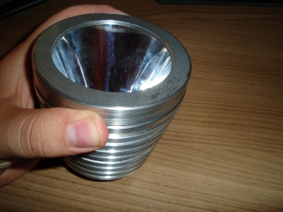

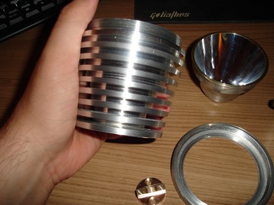

Nos, urak, elkészült végre a ház az SST-nek, ma össze is tudtam volna rakni, de összeszerelés során sikerült kettétörnöm a ledet...
Kettő darab csavar behajtása volt a célig...Szóval, ha valaki tud diszkont áron SST90-et csillagon, vagy SMD formában legyen kedves és keressen meg!

Igazad lenne, de a tesztek alapján az általad vázolt verzió nem a legjobb.
A reflektorból semennyit nem lehet leesztergálni, mert az alja kb 0,6mm vastag, de nem is lenne rá szükség, mert a csillagon hagyva szépen elférnek a vezetékek. Ha megnézed a képeket, látsz a csillagon 4 db vezetéket. Na azok régi nyomtatóból bontott fóliakábelek, amik nagyon vékonyak. Ügyesen forrasztva a led nyákjának 0,5mm-es vastagsága alatt lehet maradni. Eddig így tesztelgettem és szépen felfeküdt a ledre a reflektor. Mindenesetre a refi aljára ragasztottam vékony fóliát, hogy pluszba szigeteljem.
De a probléma a hővezetéssel van. Nem szívatnám magam (és égetném rommá az ujjaimat ), ha a gyári csillag jó lenne. Az SST90 csillagra szerelése, nem a legjobb ötlet, illetve úgy nem lehet kihajtani. Szerintem nem véletlen, hogy a DX-en SST90-hez árult driver, csak 6,5-6,8A-t ad a lednek. Ez fölött veszélyeztetve van a led épsége.
A tesztelések során egy 775-ös Intel CPU hűtőre volt szerelve a led (látszik a képeken). Kb 20 perces üzem után a hűtő 62 fokra melegedett az asztalon fekve, aktív hűtés nélkül. Mondhatnánk, hogy ez tök jó, de sajnos ez rengeteg. Ha megnézed az adatlapja 13. oldalán láthatod csillagra szerelve a különböző rétegek közti hőellenállást. Ha csillagon van, a led magjától 3mm-re (már a hűtőbordán) 2,15°C/W az ellenállás. Ez azt jelenti, hogy a bordán mért 62 fok, a legjobb esetben is már 130°C fölötti maghőmérsékletet jelent, ami nagyon sok.Az én megoldásom azért jobb, mert egyrészt kimarad a csillagra ráhúzott szigetelőanyag (ami ugye elszigeteli a led lábait az alu-laptól), így közvetlenül érintkezik a hőelnyelő felülettel a led, másrészt a réz jobban vezeti a hőt, harmadrészt a blokk sokkal simább, mint a gyári csillag és nagyobb a felülete(25mm).
Ezt pedig nem tudom, mire értetted:
"Igy a réztartón nem kell a középső borda és a led teljes hűtőlapjával felfeküdhet rajta"
Így is teljesen felfekszik a led hőleadó felülete (5X9mm).Ha szerencsém van, ezzel a megoldással 1,5°C alá viszem a hőellenállást. persze, ezt megmérni nem tudom, csak saccolok, de biztosan jobb, mint a csillaggal.

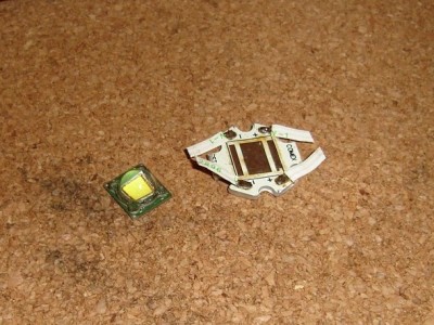

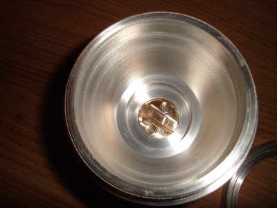

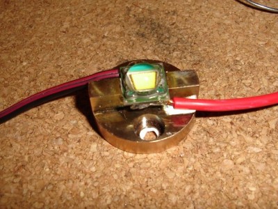

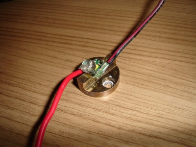

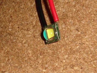

Készülget a pilács. Szerintem kézilámpa lesz belőle előbb-utóbb. Pár kép:

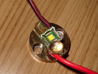

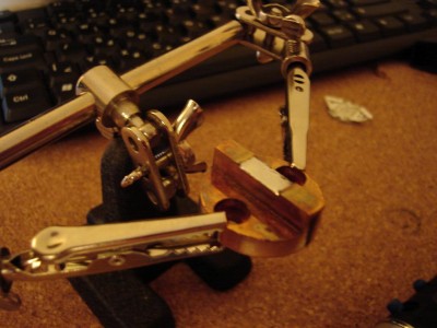

Sikerült leforrasztanom a ledet:

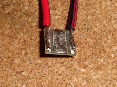

Először ráforrasztottam a két vezetéket a led-re, természetesen, amikor a led a rézblokkra került azonnal leolvadtak...:

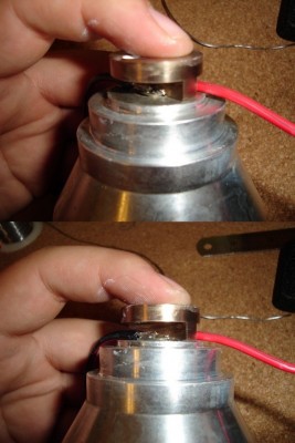

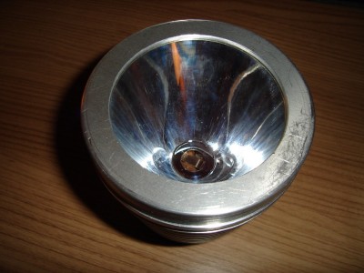

Szépen felfekszik a reflektorra és minden elfér:
Előzetes tesztek alapján egész jól sikerült a hűtőfelület forrasztása. Pár perc 9A-es üzem mellett kéz meleg marad a led. persze a blokkot a házhoz szorítva + hővezető paszta.

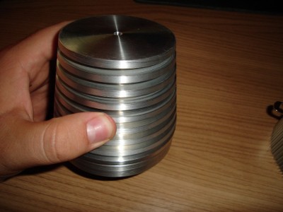

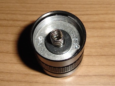

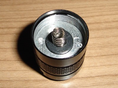

Ma végre elkészült a kereken négy hónapja megrendelt házam az SST90-hez.... Készítettem pár hirtelen képet. Most már végre látom a végét a projektnek.
