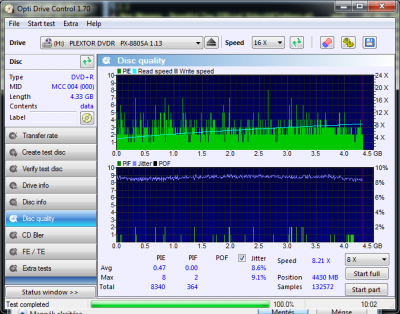

M107

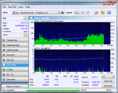

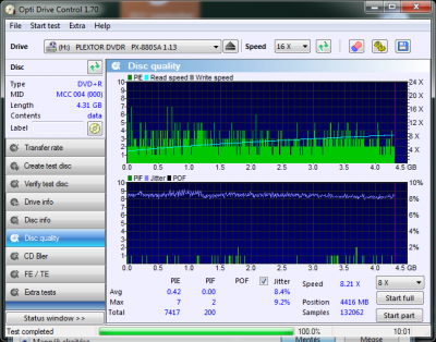

Plextor 880Sa (1.13) JVC DVD+R 12X írás Plextor 880Sa (1.13) tesztelve:
Samsung SH222A (SB02) JVC DVD+R 12X írás Plextor 880Sa (1.13) tesztelve:
Samsung írja legjobban és nem is AB-s, főleg nem a SH-222L változat. Sajnos a Pif értékek nem olyan szépek.
Saját írása saját maga tesztelve. (Jittert ő nem tud mérni)
Samsung SH222A (SB02) JVC DVD+R 12X írás Samsung SH222A (SB02) tesztelve:
Itt is a Pif értékek azok amik hát sok van és sűrűn.
De attól még a samu írja jobban a JVC DVD+R az íróim közül, akinek van 222AB vagy L és tudna tesztelni egy JVC DVD+R lemezt, szívesen fogadnám. -

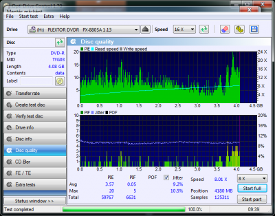

Pioneer BD-206D BK (1.06) JVC DVD+R 16X írás Plextor 880Sa (1.13) tesztelve:
Sajnos a régi TY lemezek eltűntek, Bár ezek után még mindig őt választanám, ha még volna lehetne valahonnan szerezni.
Sok helyről már kifogyott a készlet. (igaz van még 425 DB belőle bontalan, bocsánat 400 mert 25 eltesz vitrin bontalanul, a Plextor DVD+R 25 bontatlan mellé a JVC CD-R 25 bontatlan mellé.UI: Az úgy látszik nem az írója a PIO BD régebben próbáltam kisebb sebességeken is, de ott sem jobb sokkal. 11-12.7 jitter

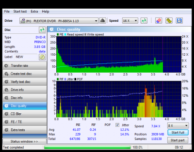

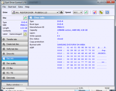

M107

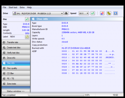

White Id Princo 4X lemez (Nem szitázott felírat nélküli)
Write: (Régi Lg-k amik minőségiek voltak nem mint a mostaniak) :
PIF értékek itt sem a legszebbek s a Jitter sem de Princo-tól mit várunk. Az előzőnél két hónappal régebbi írás, kb 8 éves. Ők voltak az igazi Princo-k , amit észre vettem 3 író BD206,880SA,SH222A az előbbinél 25-34%-kkal magabiztosabban és gyorsabban olvassa.
A vége No comment sajnos ez is Princo. -
