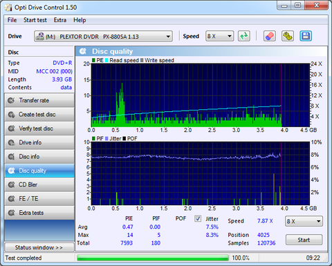

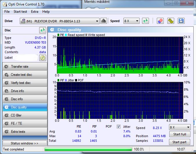

Valamivel szolidabb lett az eredmény, de én jobbra számítottam.
Azért annyi látszik, hogy a Plextornak gondot okoz korrektül tesztelni a Samsung, HP párosítást.
Szabi fórumtársál a Pioneer, Verbatim DVD+R párosításnál, nagyon torz eredményeket adott. -

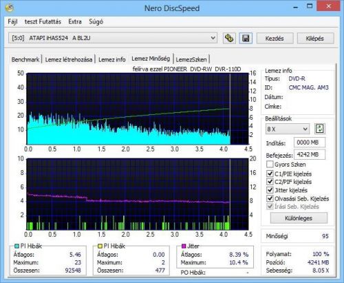

Ez az a lemez amit linkeltem (IT Media PRO DVD-R 16x 50cake Fullprint (WR, WS) *TTH02* UAE )? mikor vetted őket? Mert ha az újak akkor elég siralmas ennek a lemeznek a minősége, legalábbis a PIE értékei

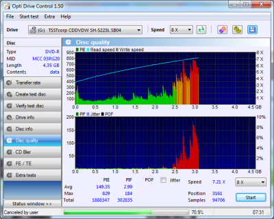

Megpróbálok mindíg Taiwanit venni, ha tudok. Ma még volt kb 700 db, amikor én megrendeltem 100-at. 2-3 órával később már ki is írták, hogy elfogyot.. Na, mondom, remélem én még belefértem. Aztán délután hívott egy csaj 70-es számról, hogy igen, 100db Verbatim..na mondom oké.
Amúgy régebbi lemezt is berakhatok ellenőrizni? Mert akkor megnézem, hogy a régebbi Philipsek milyenek voltak.update: megy az ellenőrzés, de elég tré
amúgy van vmi köze ennek az eredménynek, ahhoz, hogy a lemez több mint 2 éves, és hát nem makulátlan a hátulja? -

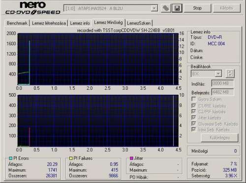

Nem rossz a scan, de 3.7 gigánál valami kosz volt a lemezen írás előtt ...
(vagy nem kosz, hanem optikai sérülés!!!)
Majd nézz rá légyszives, ez a hiba szemmel is látható kell hogy legyen a lemez felületén.Bár most nézem hogy ez a réteg váltás, ott akár még lehet is kalibrációs hiba

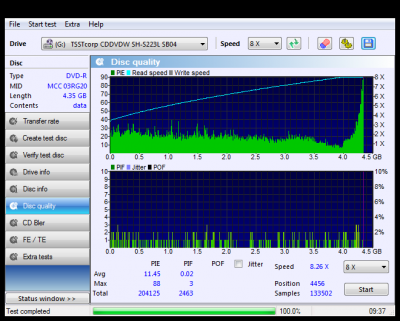

és akkor itt az én 12x írásom ugyanolyan íróval, az akciós verba lemezre:
nem volt szívem végigvárni
nálam a konklúzió: a ma preferált írók közül 2 van, a 223L, és a 7260s. előbbi max 4x-en írja meg úgy-ahogy ezt a lemezt, gyorsabban már ilyesmi lesz, mint a képen is látható. a 7260 6x a "legjobb", bár úgy fogalmaznék inkább, h a legkevésbé rossz, de a PIF 2e alá így sem megy. íróprogram imgburn 2.5.6.0, OPC bekapcs. -

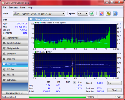

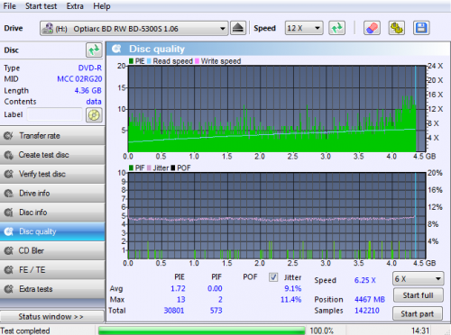

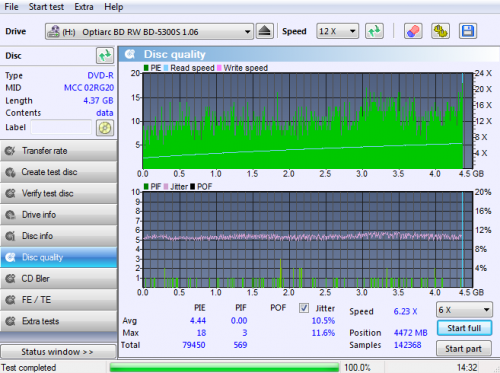

Na, most nálam tapasztaltabb mondja már meg, hogy a második vagy a harmadik teszt a jobb.
Véleményem szerint mivel a PIE-nél 280000-ig van a tűréshatár, a PIF meg 1000, véleményem szerint a második variálás nélküli, 7280S-el írva 6x-an a jobb, a harmadiknál túl magas a 3255-ös PIF. -

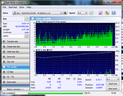

Taiwani nyomtatható 6x írva
Plex760a 1.07 [link]
Plex880sa 1.13 fht on [link]
