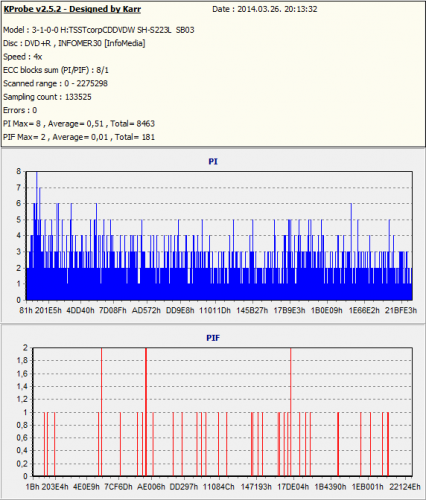

Azért vannak még jó írók ... IDE-ben Pl. Samsung SH-222L vagy NEC 720xA (x lehet 0,1,3) de mehetünk SATA csatoló felületre is, Pl. NEC 726x (x lehet 0,1,3).
Lemez téren is (ha betudsz szerezni!) pl. Philips DVD-R, DVD+R (Infomedia alapanyaggal) csudiszép eredmények érhetők el.
Sajnos mind író, mind lemez tekintetében a jelenlegi leosztás nem ajánlott, "régi" írók, "régi" lemezek vétele/használata erősen ajánlott (persze ha végeredményt tekintve a cél a minél tökéletesebb írás, minél hosszabb távú adattárolás). Amennyiben arra kell, hogy egy filmet kiírj, este a pároddal/családoddal megnézd azt ennyi, arra még a mai írók/lemez párosítások jók, de ahogy és amilyen irányba fejlődik a világ, lehet hogy lassan már ezen kijelentésem is idejétmúlt lesz.

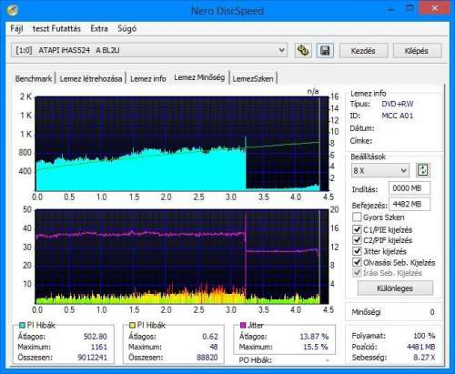

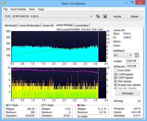

"Mondjuk jó, ha kibír rajta a ráírt anyag több hónapot esetleg több évet, de ezeket a lemezeket nem un tárolásra tervezték."
A napokban teszteltem egy régi, 2,4x-en újraírható Verbatim lemezt.
Végigírva úgy 3 éve volt Sony 7243S íróval, majd erre írtam Samsung 224BB íróval.
Íme a tesztkép:
Nem is tudram, hogy az újraírható lemezt teljesen a végéig teszteli. -

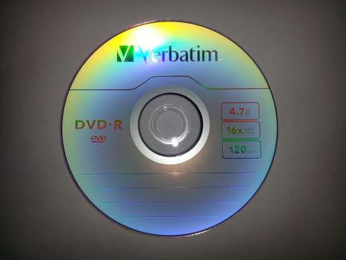

tibi84
Pont ugyanaz a lemez mint ami a képen van. Köszi a tippet, megpróbáltam 8x-osan és 4x-esen is. Ugyanaz az eredmény. Ha 4 Giga fölé megyek akkor mindenképp. Valószínűleg nem volt szerencsém a sorozattal.
Az írócserét viszont nem bántam meg mert fürge kis jószág az SH-224. Jókedvűen olvassa be a DVD-t és csendes is. Amennyi rezgés van az nem az ő hibája, hanem a papírvékony lemezből készült kínai házé.

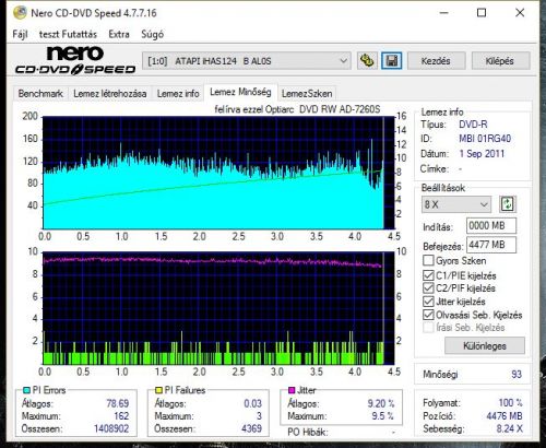

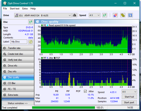

Egy hete vásároltam ezt a lemezt.
Régebben is ilyet használtam, csak más volt a kódja (IT8601), és még egy rossz lemez nem került ki a több száz közül. Nálam a SONY írók írják elfogadható minőségben. -
Daywalkerke
Amint láthatod nem csak Samsung íróval próbáltam ki hanem az ezen fórumon is az egyik etalonnak számító Optiarc AD-7200A íróval és mégis ez utóbbi író is hasonló eredményt adott, tehát ez az állítás amit írsz nem teljesen helytálló("csak akkor végy meg, s áldozz rá ennyit eme lemezfajtára ha van hozzá íród is, különben így jársz.") hiszen az egyik legjobb íróval is ilyen eredményt adott, még az a szerencse, hogy csak 10db-ot rendeltem belőle.
