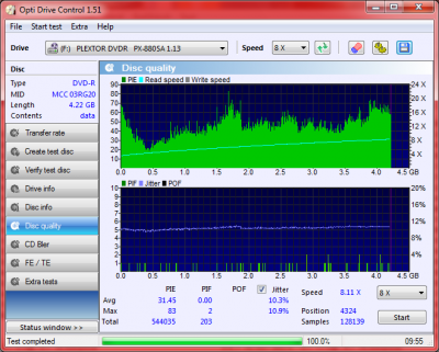

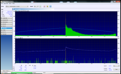

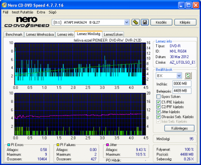

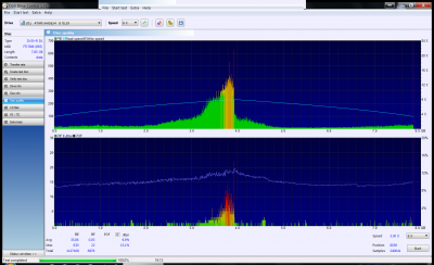

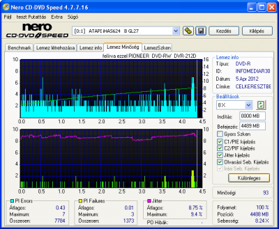

Tegnap megkaptam én is az ITmedia FTI DL lemezeket. Kettőt megírtam, íme az eredmények:
NEC 7200A, 1.09 bitsetting fw, 4x írás:
Asus 24B3LT, iHAS 624B-vé crossflashelve, GL29 fw, 4x írás:
Áttekintés kedvéért a fórumtársak régebbi tesztjei: Samsung 223L, Plextor 880SA, Lite-On iHAS 324@524A, Lite-On 624B, Optiarc 7260S, Pio 215L.
A Pioneerek fw-je konkrétan az FTI-R08-065 MID-et nem tartalmazza, de az "FTI_____" MID R08-as revízióját igen; nem lehet, hogy ez végül is azt jelenti, hogy ismeri?
(Erre utalhat az is, hogy a fentebb linkelt 215L írás elég jóra sikerült!)

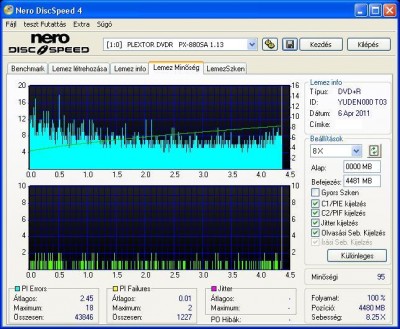

Nagyon fura, hogy az előbb említett másodjára megírt JVC lemezt a Pioneer íróm újbóli betételre már nem ismeri fel, azonban a Plextor igen. Akkor nem is tudom mennyire érdemes egy ilyen lemezt asztal lejátszóba beletenni. Szerintetek tönkreteheti, vagy ez olvasótól függ, hogy látja-e vagy nem?
A gyengébb mid-es Philips-eknél is tapasztaltam ilyet a Pioneer íróm esetében, hogy nem látta a lemezt.
jeffo
Az lenne a kérdésem, hogy más írókkal szerintetek megírhatóak lennének az alábbi lemez mid-ek:
- CMC-MAG-M01 (Philips DVD+R)
- YUDEN-000-T03 (JVC DVD+R)A saját íróim (Pioneer DVR-215L, Plextor PX-880SA) nem tudnak vele semmit kezdeni, A Pioneer szinte az összest kidobálja Power Calibration Area Error (Internal Target Failure) hibával, a Plextor az ImgBurn programban az elején az OPC-nél nem akad le, és megírja végig, de az ellenőrzésnél a lemez közepe fele L-EC Uncorrectable Error jön.
A JVC-k közül volt 1 db, amit megírt rendesen a Pioneer, a PIE/PIF teszt is tökéletes, és 1 db, amit szintén megírt/visszaolvasott rendesen, ám ennél a PIE/PIF tesztnél a lemez közepénél PIF csomó látható, PIF Max 4, Total 10122, a PIE és a Jitter is ezzel szemben normális.A Philips lemezeket még évelején rendeltem 10-es hengeresben, de mivel nem a kívánt mid-et, Infome-set kaptam, így utána rendeltem másik féle lemezt, ezekből 3-4 henger már áll itt hónapok óta felbontva, csak néha használgattam belőlük kevésbé fontos adatokhoz. Néhány 10-es henger RITEK-F16 mides volt, de azokkal nem is volt gond.
A JVC lemezek elvileg a japán földrengés előtti beszerzésből származnak, ám ezt egy ismerősnek adtam el, mert keresett jó minőségű lemezt. Azonban közben kapott Verbatimot, és így nem használta el, nem is bontotta fel. Szóval közel 1 évet állt ez a 25-ös henger, szerintem nem érte közvetlen fény, nem közvetlenül ablak mellett volt, de egy irodában volt letéve a polcra, mondjuk attól az iroda még fényes helyen volt, ill. nappal fel volt húzva a roló. Kb. másfél hónapja hoztam el, de csak most értem rá, hogy kiírjam neki, amiket kért, aztán ez a durva helyzet fogadott, hogy szinte az összes lemez rossz lehet?
Na meg ugye nekem is kellemetlen, mert akkor így saját pénzem bánja, hozhatok neki csere lemezt valami más félét.Ha valakinek van ötlete, hogy milyen íróval lehetne megírni őket, kérem ossza meg velem. Mondjuk ismerősnek itt közelben nincs Sony-NEC írója, max. LG vagy egy valami új Pioneer típus jöhet szóba. 2 db-ot a Plextorom elrontott, de a maradékkal talán lehet valamit kezdeni.
A Pioneer íróm biztosan nem romlott el, mert simán viszi a Philips Infome lemezt, meg a Falconmedia Pro TTH02-est. Habár már elég régi író. A JVC-ből is ami egyetlent sikerült megírnia az éjjel, azt is szépen megírta.
