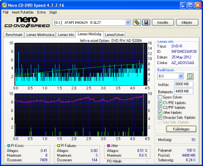

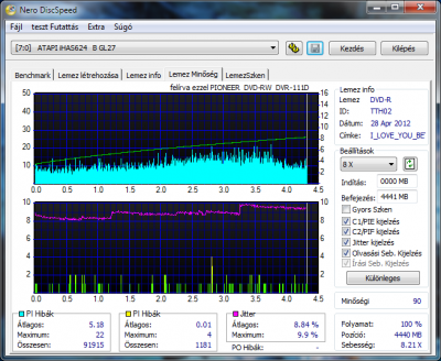

karmacsila
A véleményeteket szeretném kérni!
Eddig úgy tudtam, hogy a Jitter az írási sebesség növelésével nő.
Az LG-4167 íróval megírt TTH02 MID-es lemezeimnél viszont azt tapasztaltam, hogy 8x sebességen írva normális Jitter értékeket kaptam, viszont 6x és 4x sebességnél magasabbak lettek. Miért?
LG-4167 8x:
LG-4167 6x:
LG-4167 4x: -

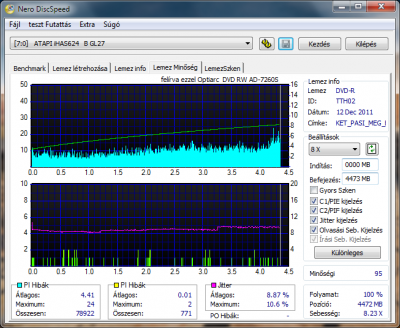

karmacsila
Teszteltem 3 íróval is az "IT Media DUPLI *TTH02* DVD-R 16x Fullprint" lemezeket.
A három író: OPTIARC AD-7260S; LG GSA-4167B; SAMSUNG SH-S223FAz eredmény a következő lett:
Legjobban az LG írta meg 8x sebességen.A 4x sebesség egy kicsit gyengébb eredményt adott, a 6x írás lett a leggyengébb.
Az Optiarcnál a 6x sebesség adta a legjobb eredményt. A 12x és a 8x írás hasonló lett (ezeket a teszteket már feltettem egy előbbi hozzászólásban.).
A Samsungnál csak csak 8x sebességet próbáltam, de nem érte el az LG szintjét.
