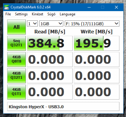

USB 2.0-ás porton mekkora sebességet lehet kihozni egy külső HDD esetén? -

Ezt sem viszi.... szóval más lesz a gond véleményem szerint.
