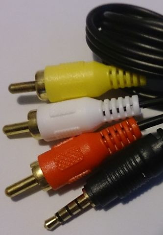

Mostanában az a divat, hogy az AV kimenet egyben koax digit output is. Talán ezen a modellen is ezt a spórolós megoldást alkalmazták.
Ahogy sejtettem. Idézet a lejatszo.hu-ról:
"Egy speciális 3,5 mm-es jack-csatlakozón keresztül, a mellékelt RCA-kábellel sztereó analóg hangot és analóg kompozit videójelet is biztosít a készülék. A digitális koax hangkimenet is ezen kábel egy RCA-csatlakozóján jelenhet meg, ha a beállításoknál átváltunk analóg hang helyett a koax-ra – ahogy ez már pl. a régebbi TV-101-nél is működött." -

A leírásban pedig ott van.....
Gaben360
ma rendelnék egy dune hd solo lite-ot,de kétségeim vannak arról,hogy tuti rá tudom kötni az erősítőmre digit koaxon.
A leírásban szerepel,de az av out csati nem hasonlít rá,és amit mellékelnek kábelt az meg pláne nem.

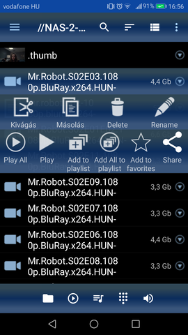

Lacielvtárs #4556 üzenetére
Na, mivel épp nincs működőképes Dune-m, így ezt most nem tudtam megnézni, de szerencse, hogy egyre gondoltunk. Én most vettem új telót (almás), de Dune app-ot még nem töltöttem le (egyelőre minek?), csak az Oppo-ét. Azon rajta van a teljes távirányító is, de külön kezelheti az ember a teljes fájlrendszert, sokkal jobban használható, mint a gyár táv. Sajnos az Oppo-nál viszont pont nincs az a jól megszokott dolog, hogy ráálok egy mappára, és az egész lejátszását kérem.)
aknalim
Szuper, mi az app neve? Es free vagy fizetos verzió e?
Valamint android e?
Mas hulye kerdesem nincs, csak mert nalam egyuk probalt app sem igy néz ki -
aknalim
Lacielvtárs #4554 üzenetére
Az a gond, hogy a fajl kereso ablak es a play gomb mas oldalon van. De a mappat nyomva tartva sem tudom elérni a dolgot. a dune hd rc programmal
Lacielvtárs
Downsampling #4553 üzenetére
+1, a kiválasztott filen a play gombot kell megnyomni, akkor a mappa teljes tartalmát berakja a lejátszó listába

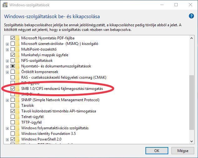

Win10 friss telepítése után,ha valakit szívat az SMB akkor itt a megoldás.Nekem segített,jelszó nélkül működik minden..Köszönöm kezo0!Gépen láttam a Dune hdd-t és fájljait,de a Dune-n nem tudtam megnyitni a winen lévő megosztott mappát.Már a registry-t is átírtam,de nem lett jó.
