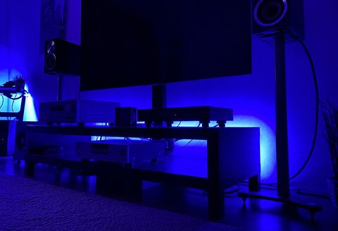

Tibiajax
naa mindegy... én akkor is azt mondom, hogy remek kis cucc - már így, a dune berkein belül
és nem bántam meg a bezsákolásátki lehet kapcsolni a kijelzőjét is. alá a jó kis soundcare alátéteket.. szuper kis forrás. én nagyon ajánlom, akár Neked is. méltó utódja lenne a kis base-nek (nekem is volt, jó kis gép)
Tibiajax
nekem 140ért sikerült lecsapnom egyre. úgy már megérte
Sabre DAC nincs is benne.. dac nekem se kell
AirPlay kell, Tidal hifi-t lehet rá streamelni!
HDR azért nem rossz, egyre több az anyag rá..
lemezfiók kettő is van, mindegyikbe betettem amit be kellett, egy-egy nagy ssd-t, rajta a komplett 20éves gyűjteményemmel-- kell azigazából..pont ezek, amik kellenek
az a vicces
a megfelelő kimenetek, megfelelő tápellátás, független tápcsatival nyilván, ezek a funkciók és mindezt normális hifi méretben. pont ezek azok, ami a többi mai dune-n már nincsenek (leszámítva az aktuális csúcsmodellt)sztem ebben a max4k-ban az a fasza, hogy pont azokat tették bele, amik kellenek. ezért is vágytam rá, már megjelenése óta.. de 200ezreket (meg utána még többet) nyilván nekem se volt szívem adni érte
