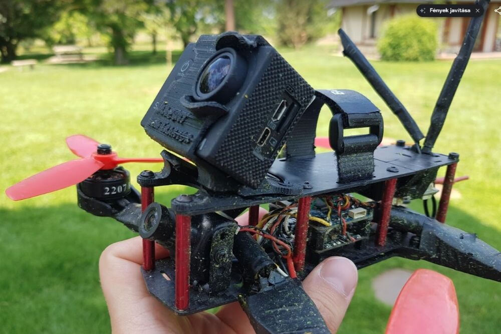

Megjöttek a Graphene 850mAh akksik. Aztán felfedeztem, hogy a töltőm (B6 Mini) csak 800 vagy 900mAh kapacitásra tud tölteni, 850-re nem
Mit javasoltok?
Szerk.: közben itt egy fotó a hétvégi repülés káreseményéről. Ennyit bírt a nyomtatott tok, de amíg megjön az új (finomított dizájnnal
) addig a pillanatragasztó is megteszi...
