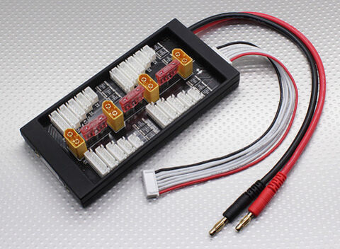

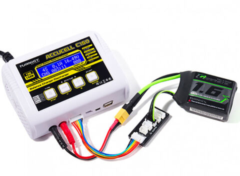

Markizmark
Köszi, este megnéztem 2 Joshua Bardwell videót, ugyanezeket mondta el szerencsére.
A párhuzamosan kötött akksik egymás közti áramától féltem valamennyire, de a 0,1V/cella talán nem folyat nagy áramokat, hamarosan kipróbálom. Amúgy 1db 1800, 2db 2200 és 2 db 2300-as akkukat kötnék rá egyszerre, szóval számottevő kapacitás-különbség nincs.
A sok kis 1S akkura olyan kötést csináltam este, hogy az első "cella" negatívjának és az utolsó pozitívjának vezetékét kicsit megnyúztam és rácsíptettem a töltőhöz kapott krokodilcsipeszes XT60 dugót, így jól működött a cucc. Később majd készítek hozzá forrasztott megoldást. -
mrbig
Markizmark #64967 üzenetére
1) ökölszabályként 0.1V/cella különbség elfogadható a töltés kezdetekor. Ha nagy ugyanis a különbség, akkor amikor összedugod őket, akkor nagy áram kezd el folyni a töltöttebb cellából az alacsonyabba, és ez nem tesz jót egyiknek sem.
A kapacitás nem különösebben számít, de mivel leadható/felvehető áram a kapacitás függvénye, ezért túl nagy eltérés itt sem ajánlott. Például a 2300mAh aksit inkább ne dugd párhuzamosan egy 450mAh-essel.
2) van itt egy jó kis leírás, sok kapcsolási rajzzal a balance leadről: http://www.tjinguytech.com/charging-how-tos/balance-connectors
Ez alapján én fognám az első és az utolsó cella vezetékét, és forrasztanék rá egy-egy vezetéket, ami utána bemegy a töltőbe. Tehetsz rá egy XT60-as csatit, de a banándugót talán egyszerűbb itthon is beszerezni, szokott lenni a legtöbb mikroelektronikai boltban.
Az első pár töltésnél azért figyeld majd a cella feszültségeket, mivel így egyben tölti az összes cellát, előfordulhat, hogy valamelyiket túltölti. Ezek a kis cellák meg még érzékenyebbek erre. -
Markizmark
Mai amatőr kérdésem:
1.
2 vagy több db egyforma kapacitású 2S akkut szabad paralel boarddal párhuzamosan tölteni? Mivan ha van köztük pár század vagy 1-2 tized volt különbség? És mivan ha 2db 2300mAh, 2db 2200 és 1db 1800as lenne rákötve egyszerre?
A boardon a 2S csatik párhuzamosan vannak ez 100% mert össze sípoltattam őket multiméterrel.
A töltő olyan hogy a JST PH és az XT60 csatit is csatlakoztatni kell hogy tölteni kezdjen.2. Vettem olyan madzagot ami a 6S csatlakozót 6db 1S madzagra bontja hogy whoop akksit is tudjak tölteni. Na de itt is hiányolja az XT60 csatlakozást és nem kezdi tölteni a kicsiket. Erre van bevált módszer?
