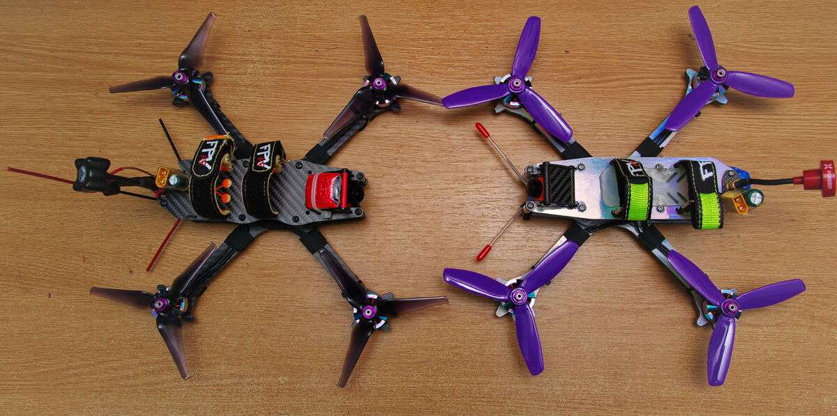

Összeraktam az Ortus-250 gépemet is.
Ami benne van:
ESC: Holybro Tekko32 F3 65A 4in1 metal
FC: Holybro Kakute F7
VTX: Holybro Atlatl HV V2
Receiver: FrSky R9 Slim+
Cam: Foxeer Mix
Motorok: BrotherHobby R6 2306 2450KV
iFligh LED Control az alján két hátsó karon.
Megtaláljam esetleges zuhanás esetén: Eachine Wizard X220HV FPV Racing RC Drone Spare Part 110DB 5V BB Alarm Buzzer Module
Kamera elé: Matek Systems Micro BEC 6-30V to 5V/9V
Bal oldalon a 250-es jobb oldalon az eslő tervezésű 245.
Abban:
ESC: RCHARLANCE TP32 40A 4in1 (TYPHOON32)
Receiver: FrSky R-XSR
Cam: RunCam Split 2S
Kamera elé: Matek Systems Micro BEC 6-30V to 5V/9V -
