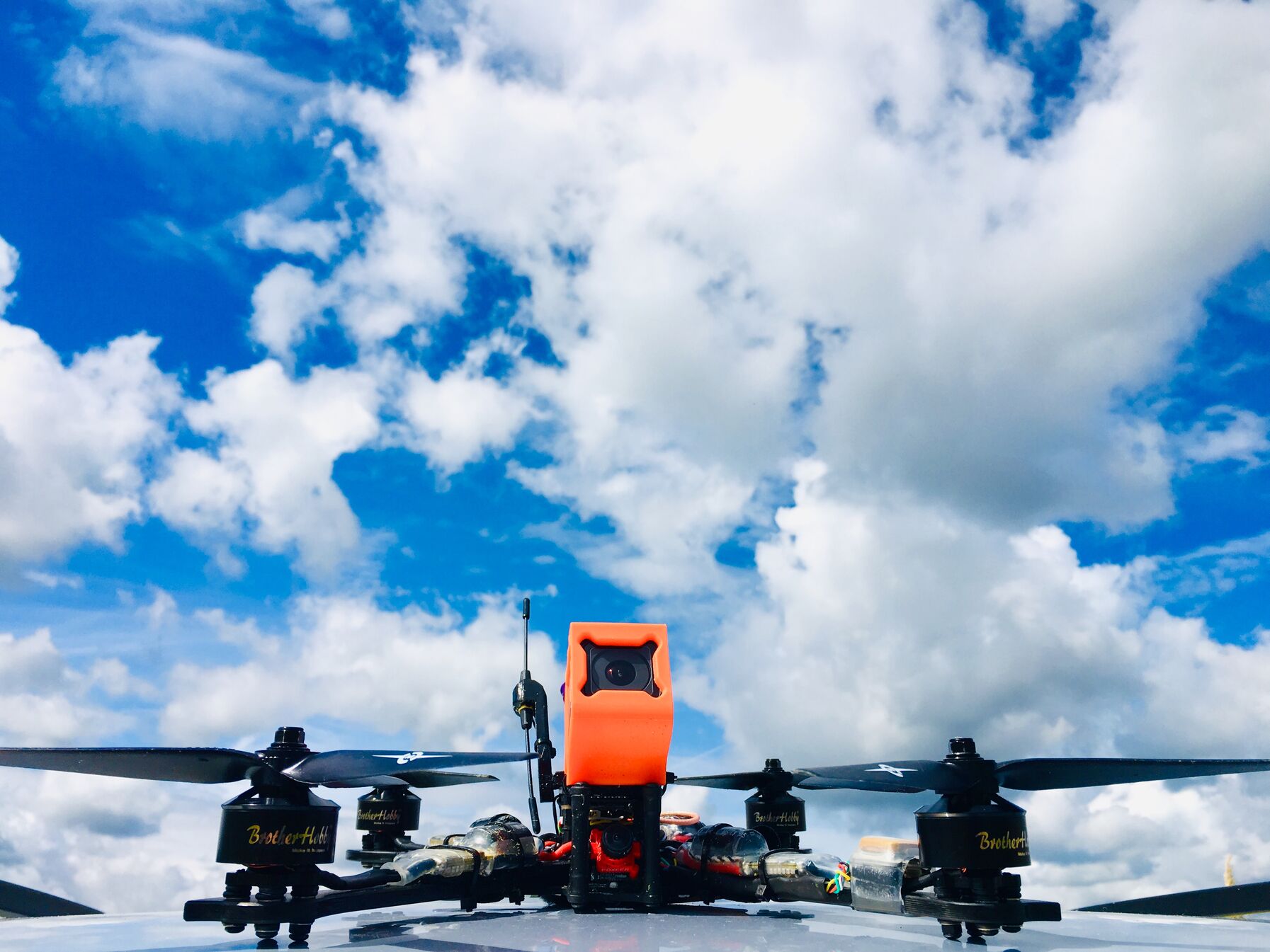

ezoltan
Nyolcaska a szeretett közegében.
Még mindig finombeállításra szorul,de fölényes magabiztossággal közlekedik odafent,eszméletlen élményt ad a felhőkkel való játék...
Voltam hétvégén pár 5” gépemmel kint és furán hangzik,de azon a 400-450 méteren szinte bezárva éreztem magamat.Nagyon fertőző ez a LR vírus...

Geller72
Fűnyírás és lombritkítás után.
. Két felhőszakadás közt. Mire a Mobula 7 2s akkuk is "készen lettek", eleredt megint, azt már ki sem vittem ma. De ezt nem sajnálom annyira. (Snapper 7, nyomtatott vázban)
