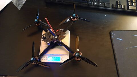

716 os whoop ra mi a target súly?
régen vt róla szó, de nem rémlik már.
Össze állít végre lowrider gányolt 716 mellé a tiny6x is és meglepően kb egy súlyban vannak
