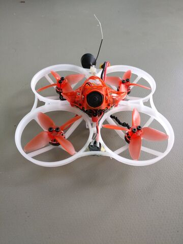

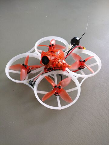

Na én is kipróbáltam a Trashcan-emet végre. Igaz nem odakint, hanem csak az irodában. Az fpv kamera FOV-ja nekem is baromi furcsa, remélem csak megszokás kérdése. Az irányítás szintúgy. Ilyen könnyű gépem még nem volt (Ha nem számítjuk a kis F36-ot, de az csak STAB-ban repül), így nagyon meglepő volt, hogy milyen gyorsan reagál. Mondhatni érzékeny. A kanyarokban rendre belehúztam a fal sarkába, mert még "tempósabban" haladva sem sodródik oldalra.
Meglepődve tapasztaltam, hogy nincs benne sima Acro, hanem kizárólag csak Air mód. Emiatt a ketallasu kapcsolón első állásban csak Stab móddal szállok fel (hogy ne kerguljon meg a giro), aztán átkattintom Air-be.
Csak 2S-en tudtam próbálni mert még a gyári soros kapcsolású vezeték van rajta és így kicsit soknak éreztem a beltérbe. Repülési idő elég gyászosnak tűnt, de többet töltött a földön mint a levegőben, úgyhogy még nem tudok objektív véleményt alkotni.
A propellerek közül kettőt megfogselymeztem ahogy egyik nap írtátok. Remekül bevált, mert azóta egyik sem esett le.

Na kipróbáltam a trashcant ma.
Hááát nemtom...
1S en botrány kaki... azzal az 500es akkuval, ami ugyan nem friss, de tinyhawk megy 2:30 csapatósan, azzal trashcan 1p körül nagyon lightban és marha gyenge
2s en viszont elég harapós, de még keresem a jó kamera szöget, mert most ugrik, de előre nem megy, ha feljebb vettem sokkal akkor meg már bentre barátságtalan a viselkedése.
Nehéz vele repülni 2s en bent, 1s el meg értelmetlen kb.De hogy a gyári akkukat nem lehet úgy berakni, hogy ne essen ki az vicc. Egy befőttes gumit ha húzom az akku tartóra körbe (a gép aljával párhuzamosan) akkor megfogja nagyjából. Azt a ledes értelmetlenséget egyből el is hagytam és egy gyári prop tört is ami meglepett, mert nagyot nem esett és tinyhawkon még egyet sem törtem el, pedig az is elég rideg.
Jello is van egy nagy marékkal és ez az eos2 is elég gagyi tinyhawk gyárijához képest. Mintha vissza mentem volna 5 évet a hobbyban, de még fov is fura...nem értem mi az a nagy hype körülötte, mert árán kívül sok jót nem láttam benne...ok árnyékokkal ügyesen boldogul, de pocsékul néz ki a képe, pedig engem az ilyen nem szokott érdekelni, de ez szemet szúrt.
De amúgy nem tűnik rossznak, csak 2s re de akkor meg már lehet kintre. De kezdőknek nem ajánlom...bár talán el lehet vele szarozni 1s el ha valaki talál hozzá illő akkut...gyári 1s re gondolom halovány, próbálta valaki?
Ha valaki most kezdi és gondolkodik mit kéne venni, akkor szerintem tinyhawk. Azt kivettem a dobozból és marha jól megy és sokat repül, nem forró, szép a képe. Ok, vtx nem túl erős, abban trashcan fényévekkel jobb, de ez kevés az üdvösséghez.

Megvolt az első repülés, három akksit sikerült kirepülni. Én nagyon élveztem, sokkal stabilabbnak, könnyebben írányíthatónak éreztem mint a korábbi gépem és sokkal-sokkal fürébb is. Max gázzal 27A volt a csúcs.520mAh HV akksival több mint 6 percet repült. Átlagos repülés olyan 4-6A.
300mAh 2S akksival is elfogadható repülési időt produkálna szerintem és könyebb is lenne cirka 8 grammal.
Az első menet után lejjeb is vettem a throttle-t 75%-ra az jobban megfelelt a szintemhez.
Egy dolog, amin dolgozni kell, a videó jel sajnos nem volt a legjobb. 100mV tettem és sajnos fekete csíkok jelentek meg(jellemzően táp probléma, ahogy olvastam). Majd megpróbálom 25mW is, hogy van-e különbség, elvileg úgy javulnia kéne. Aztán lehet meg kell kondizni a VTX-t. Ezzel még futnom kell pár kört.
A váz is jól birta, volt fa, vas kapufa telibe közepes sebességgel és egyenlőre egyben van.Az én szintemen nagy előrelépésnek érzem, és amit el szerettem volna érni azt kb. megvalósítottnak érzem.
Bár biztos fogok még változtatni pár apróságon, mert maximalista vagyok.(Ki fogom még próbálni(ha megjön) más proppal, VTX anttennával, 3S 300mAh akksival).

Elkészültem a 85-ös konfiggal.
Hát az előző S7 variációmhoz képest szép előrelépés számomra. Úgy érzem az ereje az én szintemhez nagyon is rendben van 2S-n. A súly még nincs meg, de majd, ha a mérleghez jutok lemérem. Jövő héttől szabin vagyok, lesz időm berepülni és próbálgatni. Most Runcam Nano 2 van benne, de van egy EOS2 is, majd kipróbálom azt is.
