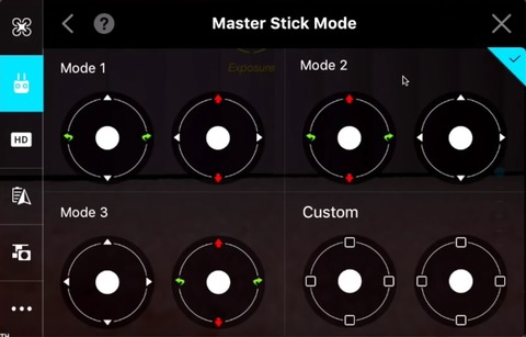

MPowerPH #33174 üzenetére
mod2 az "alapértelmezett", én a mod1-re állítottam át! Nekem ez utóbbi esik jobban kézre (reflexre?)
De ez nem jelenti azt, hogy neked, vagy bárki másnak ugyanez megfelelő lesz...
Mióta megvan a gép, valszeg azért nem is babráltam ezt a lehetőséget , mert eddig akármilyen (játék kategóriás) quadcopter volt a kezemben mindegyiken ez volt az alap beállítás! Én meg "tudat alatt" el is fogadtam a sorsomat,hogy akkor ez így van rendjén a drónos világban, mint hogy az autóban is adott sorrendben vannak a pedálok..."hát tanulj meg így vezetni, mert ez a dolgok rendje"!Közben pedig magamban "okoskodva" rájöttem arra is, hogy kameraként tekintve a gépre, ez a mod(1) nekem "logikusabb" is, ha egy kézi kamerázáshoz viszonyítom!
Hiszen így a jobb oldali karral csak 2dimenzióban mozgatom a gépet Z és X tengelyen, vagy vertikálisan akár egy kört leírva de 2D-ben maradva, a bal oldalival pedig Y tengelyen térben "ki-be"
Lehet hogy szarul vagyok összerakvade így sokkal kevésbé terheli az agyamat az irányítás, és több energiám marad a témát figyelni, követni!
Ráadásul a rögzített felvétel is kevésbé lesz hibás, ha pöppet elbénázok egy téma körüli félkört,vagy ilyesmit, mert a gép saját tengelye körüli forgatásánál(Yaw?) sem zavar így bele a felvételbe egy esetleges szintváltozás, mivel az Y tengely van ugyanarra a karra társítva! Ebben a mozgásban egy esetleges ki vagy be mozdulás kevésbé zavarja a szemet, mint egy "hullámvasút" a képernyőn, és talán utómunkában könnyebben is korrigálható, némi nyújtással...Aztán az is lehet, hogy f@szság az egész amit itt leírtam, és csak szimplán megmagyarázom a velem született reflexeimet
A lényeg, hogy érdemes volt adnom egy esélyt a változtatásnak
Eddig volt valami kis megmagyarázhatatlan feszület bennem irányítás közben, ami teljesen eltűnt!Komolyan elnézést a topictól a regényeimért, nézzétek el nekem, de egyelőre elég sok apróság tud gyermeki örömöt okozni...Majd lassan biztos kikopik az érzés...és csökkennek a leütés számaim is

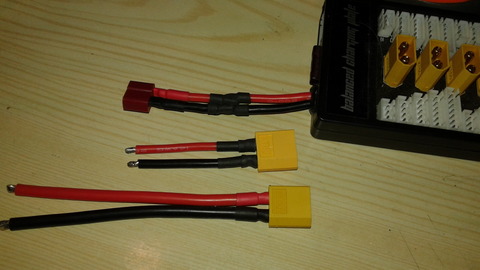

olyannyira alkalmas h kb ezt rendeltem én is.
8 db forrasztás és kész.

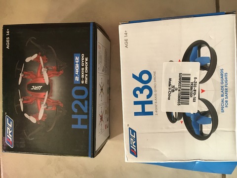

nekem is kevesebb a repülési ideje a H36-nak mint a H20-nak.
mondjuk hamarabb fel is tölt nekem. H36 kb 30 perc, a 20 az kicsit több.

FingR86 #33183 üzenetére
Jogos, a H20 a 36-hoz képest valóban érzékenyebb elsőre. Sokkal korábban is ad kakaót a távon, mint a 36, bekalibrálni sem olyan sima ügy. Viszont nekem valamiért lényegesen tovább "marad fent" a H20, mint a 36. Lehet, hogy csak az akku, passz. Jön még majd az E010 is, a hármat összenézem majd. Amúgy van, aki ezeknél a mütyüröknél használja a jobbra-balra fordulást, vagy csak én vagyok ilyen, hogy kihagyom és inkább korrigálom "jobbosból"?
. Remélem nem lesz ilyen ramaty idő, amikor megjön a H31.

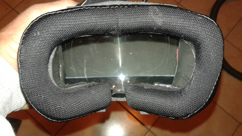

Ma ismét alkottam az Eachine VR D2 szemüvegen fresnel lencse ügyileg.
Mert ugye múltkorában írtam hogy az állító végéig kitettem a lencsét, előtte kivágtam az orr részt ha emlékeztek rá, meg ragasztottam nagyobb szivacsot egy VR Box-ról rekvirálva.Nos tehát most raktam egy lencsét az eredeti helyre is, és mit ne mondjak ügyi vagyok(na nem fogyi).
Sokkal tisztábban látom a képet, nem is csoda mert jobban kinagyítja.
Az a kevés is sokat számított mikor kiraktam az állító végéig a lencsét, de sajnos akkor is nagyon elmosódott volt a kép.
A KDS azért volt jobban használható részemre, mert egyrészt jobb benne a lencse, másrészt azt a lencsét is teljesen hátra hoztam, harmadrészt még a felbontása is jobb(800x600), tisztább szebb a képe is.
Tehát [ebből] a készletből a kisebbiket szabtam be a régi helyére, a régi meg maradt hátul(hozzám közel).
A másik nagy lencse nem tudom hogyan használható, középen nagyon nagyít, de oldalt már torzít, így most azt kihagytam.
Mutatni másképpen nem igen tudom, mint [ebben] a videóban 1 perc után azon a szemüvegen keresztül készült a felvétel.
Persze ott elég tiszta kép látható, mert a Telefon szeme nem olyan rossz mint az enyém.
Most olyan távolságból készítettem képet a telóval, és nem igen fér rá a képre az egész kijelző képe.Így azt mondom, most sokkal jobb mint előtte volt, sajnos ha be is erőszakoltam kisebb szemüveget a szivacs alá, állandóan párásodott és használhatatlan lett(esetleg jó időben volt jó).

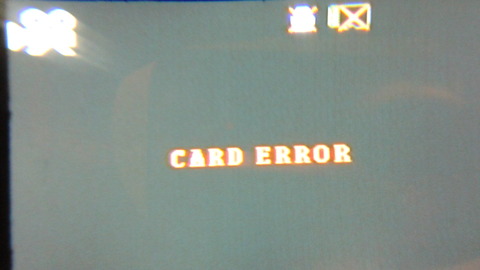

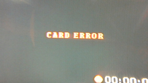

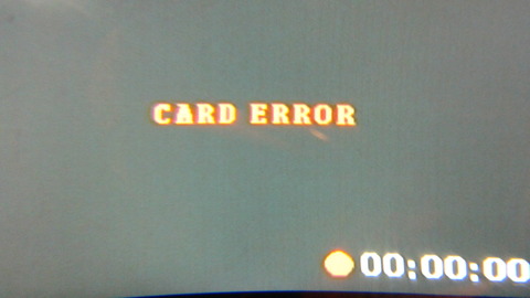

Az erkély meg a 6.on van, inkább nem mennék kiSacco: igen, megfavult a dvr, nem tudom mi volt vele...
A kamera meg ilyen ratyi... egyébként most olvastam utána, másoknak is ilyen, bepanaszolták bg-nél, és kaptak újat
Szerintem én is megírom nekik, hátha kapok másikat vagy refundot... -

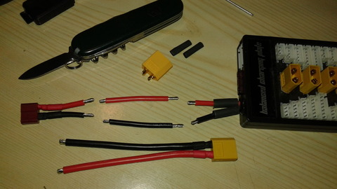

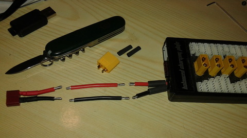

Nézzétek már ezt a barbárt mit művelt hogy hozzájusson 5cm 14 AWG kanóchoz.
A másikat túl erősnek találtam, más meg nem igazán volt, még esetleg Imax töltő vezetékekből 18 AWG.
De azért össze is gyógyítottam a barbarizmust.Nézegettem táblázatokat hogy milyen AWG mennyi A-t is tud, csak azt nem értem hogy írnak böszme vastag vezetékekre kevés értéket, a 20 A-os ESC-n meg van 20 AWG kanóc azt kész.
