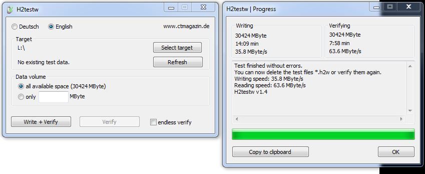

d.tiborz #13537 üzenetére
Ezt vettem: Sandisk 32GB Extreme UHS-I U3. 2 nap szállítás, kell egy jó kártya az új akció kamerához, amit vettem

Asszem megjött életem leggyorsabb csomagja. Hétfő éjszaka rendeltem, kedden feladták, ma reggel átvettem
Ebayről U3 microsd kártya.
