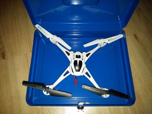

DisRespect

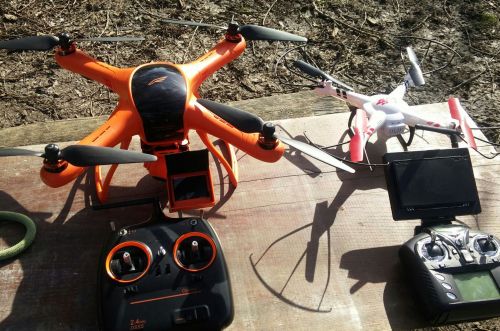

Wingsland első benyomások (avagy mért szeretem a kínait):
Kicsomagolva egy eléggé össze- szedett/rakott kis gépet látunk.
-Egyszer egy Japán azt mondta (ha jól tudom a sony-ra), hogy " Azért kell Japán terméket vásárolni mert a Japánok alacsonyabbak mint az európaiak és közelebbről látják az alkatrészeket így hamarabb megtalálják a hibát."-
Na hát ez a kínaiakra nem igaz!!!
Amikor jobban el kezdjük nézegetni látjuk, hogy bizony kis kínai 6 éves gyerekek keze nyomát rejti a gép.
Félre értés ne essék, nem csalódtam sőt fel voltam készülve (nem az első eset lett volna). A másik része a dolognak hogy szeretek szerelni.PRO: A gép masszív, nehéz, látszik hogy van benne anyag. A színe kifejezetten tetszik. A gimbal (kézben tekergetve a gépet) teszi a dolgát. A hangja mint valami fűnyíró, érezni hogy ő bizony repülni akar és zabálni az ampert (kisebb tornádót kavar a szobában). A táv követi a gép színvilágát, és jól kézre áll. (Amit nem értek hogy itt a gáz folyamatos közép állásban van alap helyzetben.)
CONTRA: Kezdjük a töltővel ami mindaddig jól működik amíg tölt majd ha feltöltött bizony nem jelzi zöld leddel (amit kéne), hogy kész. Majd a gépet körbejárva észrevesszük hogy a kamera tápcsatija ki van csúszva. Na hát akkor (uccu néki ménykűpocok) szedjük le. Ekkor észleljük hogy bizony a kamera tartó gumi bakok nem a legstabilabban vannak a helyükön (remélem nem hagyom el). Tehát ott tartottam hogy a kis 警察故事 (aki 7 éves és két éve dolgozik a cégnél) nem dugta rá a csatlakozót az aljzatra. Amint ezt megcsináltuk mehet be az aksi. Ha bemenne mert bizony nem megy be és mért nem, mert a kis huncut nem húzta át a kamera tápkábeljét normálisan és elakad az aku. Oké igazítás és mehet.
Összességébe véve jónak tűnik a dolog, úgy gondolom aki kínai cuccot vásárol az számol ezekkel a dolgokkal és együtt tud velük élni. Illetve szerintem láttunk ennél cifrábbat is. A plusz jó hogy a V686G kijelzőjét össze tudtam vele lőni így nem kell egér mozit néznem. Repülni nem volt lehetőség mert éjszakás voltam és már megittam két sört (tartom magam az iszik vagy vezet/repül szabályhoz).
Elnézést kérek azoktól akiket a gyerek munka megbotránkoztat, de lássuk be sajnos ez van ott. Illetve tisztelem az üzletpolitikájukat és pl pont ezért nem is reklamálom meg ezeket a dolgokat. Mert kínai engem még nem vert át, ha rosszat küldött vissza utalt, ha a magyar postás lenyúlta újat küldött stb.

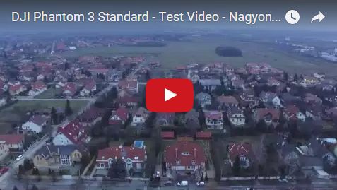

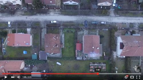

Pikachu24 #13328 üzenetére
Nem-e stabil!?
DJI Phantom 3 Standard - Test Video
Nagyon első repülés kertből borús esős időben
https://www.facebook.com/DronHUN/posts/412915122212336
https://www.youtube.com/watch?v=oNuleD2M8Bg
1:40 után megse mozdul(ne a minőséget nézzétek, mióta megvettem sajnos 1-2hete csak ilyen esős ramaty idő van-volt... tényleg nagyon első (igazából ~4-5dik, míg felmertem ilyen magasabbra menni) repülés vele... persze ez P-mode-ban GPS tartással... de megse moccan olyan stabil!

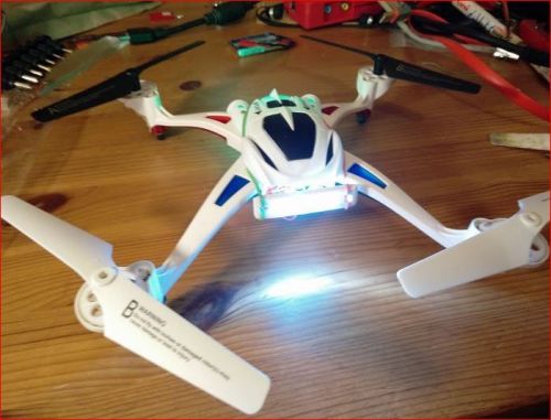

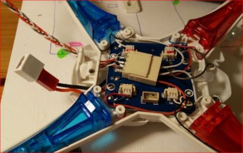

mgy

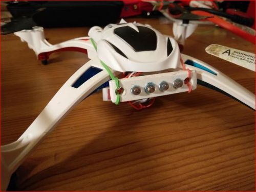

Megcsináltam a lámpa-kivezetés pilotot.
Nagyon teszt verzió, meglátom, milyen így vele nappal repülni. Mindenesetre a móka közben nagyon szórakoztató volt, egyáltalán nem értek ezekhez a forrasztgatós dolgokhoz, a páka se volt 10+ éve bekapcsolva.Az volt a célom, hogy nagyobb távolságról is jól lehessen látni a gép irányát. A lábakba világító ledeket hamar száműztem, már akkor gondoltam az előre való átszerelésre. Mivel ahogy írtam, nem értek az elektronikához, nem akartam belebonyolódni a ledek meghajtásába (tudom, aki érti, annak nem bonyolult
), ezért kézenfekvőnek tűnt az eredeti csatlakozási pontok kivezetése. Mivel ez még csak próbadarab, oldhatóra terveztem, a történetet, illetve drótból is van bőségesen rajta.
A ledeket egy baromi vastag műanyag lapba fúrtam bele, nem mértem meg külön a lámpasort, de lehet belekavar a szintezésbe. Most este annyira húzta oldalra(!) a gépet, nem győztem a trimmelést utána állítani. Raktam fel új propika, visszaraktam minden csavart, egy fokkal jobb lett a helyzet, de nem tökéletes.Ha beválik nappal, a végleges mindenképp filigránabb, s valószínű, hogy nem oldható lesz.Asszem ott nyákra forrasztom a ledeket, így egy füst alatt a rögzítésük, meg a bekötésük is megoldva.

DisRespect
De. Bekockáztattam, remélem nem csalódok. Rendben.
KovA
DisRespect #13308 üzenetére
Az csak nem egy Minivet ?
Majd tessék beszámolni a tapasztalatokról. Nekem is ez a tervem hogy beszerzek egy olyat a V686G mellé

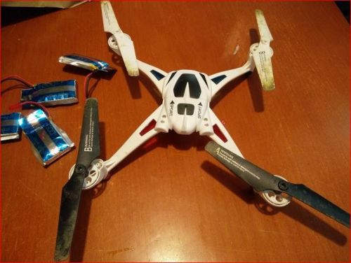

mgy
Teréz Atya #13301 üzenetére
Gyönyörű tiszta, szerintem az enyém új korában nem nézett ki így. Most meg...
Tettem egy próbát a hurka aksikkal, tanulságos. Rámértem, 4.7V volt mind a négy (egy megmenekült, mert este leszedtem tolómérőzni
) Hétvégén nem mértem időt, de biztosan közelebb volt tíz perchez egy menet, mint öthöz, 8-9-re becsülöm. Na, most 4, nagy nyögések közepette 4.30, egynél 5 perc, na de ennek már semmi értelme. Friss aksival mind az ördög, olyan a gép, mondjuk az első másfél perc az sikongatós, de aztán már csak kínlódás.Megmértem a végén is 3.7V környékére merülnek, amikor a gép már megáll magától. Fél óra elteltével itton 4V-okat mérek. Tökre nem értek hozzá, nem vágom mi történik most.
Tanulópénz megfizetve, 16 dollárral kellett a kasszához fáradnom.Kérdés persze megint van. Amíg a rendes töltőm megérkezik, használom az ótvart. Hogyan tudom megmérni a töltőáramot? Megszakítom a vezetéket, csinálok valami oldható kötést, s ott méricskélek, ha kíváncsi vagyok?
Illetve, mit kezdjek ezekkel a felfújt aksikkal? Óvatosan, pontosan látva a töltőáramot a kapacitásuk x%-ig tölthetem őket? Vagy inkább a feszültségük legyen a korlát? 4.2V fölé ne? -
