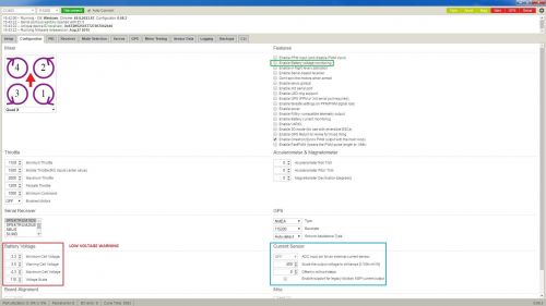

Igen, a tervezok kretensege veget nem ismer. Nem vezettek be az akkut VBAT szenzorhoz. Sokan a focsatirol kaparjak le a boritast es forrasztjak ra az oldalso VBAT porbe kabelet. Namost folyekony szigszalag nelkul hogy impregnalod vissza? Sehogy. Habar nekem van, en inkabb kette vagok egy balance plugot es a kamera alatti plusz csatlakozorol fogom kivezetni a tapot. Jol el van dugva, de ugyan olyan mint amire a kamera adoja vagy a LED-ek vannak kotve.
A current meter aramot mer de fingom sincs honnan veszi az erteket. -

Lol, rájöttem. A VBAT-ot meg kell tápolni egy másik csatlakozóról, amit a felépítmény takar és ezért nem látszik. Most ezt miért nem lehetett gyárilag bekötni...

Viszont kéne a segítsége(d) azoknak, akiknek van Emax Nighthawkjuk. Vettem egy Emax Buzzert, ráraktam a gépre, felkonfigoltam az AUX2-re, szépen tudom csipogtatni a távról, szóval ha elveszne, meg fogom találni. Viszont belefutottam egy problémába, amit nem értek. A Buzzer arra is jó, hogy low voltage-t jelezze.
Ennek szerintem a következő módon kellene mennie:
- Naze 32 kiolvassa az akkumulátor feszültség értékét
- eltárolja, majd összehasonlítja a low voltage warning értékkel, amit Baseflightban beállítottam
- ha kisebb vagy egyenlő, elkezdi csipogtatni a buzzertIgen ám, de hiába kapcsolom be Baseflightban a low voltage warningot, nem tudja kiolvasni az akkumulátor értékeket a vezérlő. Azon gondolkodtam, hogy hogy olvassa ki? A fő tápcsatlakozón vagy a balanceren?
Tehát azért nem tudja kiolvasni, mert a balancert külön fel kéne raknom a vezérlőre?
Vagy pedig ezért van a VBAT csatlakozó (gondolom Volt Battery) és ezt direktben fel kellene forrasztanom a PDB-re valahogy? (és lehet hogy ezzel meg is válaszoltam magamnak a kérdést)
A másik, hogy az első lap jobb oldalán van egy current meter, nem tudom, hogy az kell-e?? Csatoltam egy képet.
