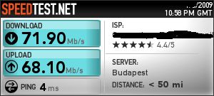

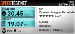

nekem megy rendesen ha 6mb el jon a cucc vissza megy a sebbesegem 2.4 mb re ha szorakozik hogy megtelt a lemez lemegy 800kb re a feltoltes de szerintem gép függö is a sáv kihasználása +még hogy mennyire terheli a gépet az ember a letöltésen kivül is

kukika2 #4614 üzenetére
Miért takartad ki az ISP-t és a dátumot?
Nekem sosem ment szinkronban a le és a fel max. sebességgel. A kettő összege mindig a max. letöltésem, tehát ha 15-tel jön le a cucc, akkor 5-tel megy fel, ez effektíve 20, ennyi most a letöltésem.
Amúgy annál a VDSL-nél is masszív félremérés van ám...Scrym: szerintem egyszerűen sokan vagytok a házban a switchen, és akkortájt sokan seedelnek a házban.

Így így! Teljesen lökött ez a SpeedTest, nálam valamelyik nap 70Mbit-et mért letöltésnek a 20-as netnél, szóval LOL!
Amúgy érdekes. Azt vettem mostanában észre, hogy esténként mikor csúcsforgalom van, nem megy szinkronban a net. Elindítok például több torrent letöltését, jön lefelé szépen fullon, viszon felfelé szinte semmi. Pár KB és semmi több. És olyan cuccot szedek amit visznek mint a cukrot, szóval kéne mennie felfelé. Ez régebben nem volt így. És olyan 10, fél 11 felé szépen elindulnak felfelé a cuccok. Érdekes. Csak nem kezd túlterhelődni a hálózat? Esetleg mindenki letöltés függő a lépcsőházban? Vagy valami korlát a Digi részéről esti órákban, hogy ne lassuljon be a rendszer? Igazából nem tudom mi lehet, de azt tudom, hogy mikor bekötötték a netet és onnantól kb. 3/4 évig minden mindig fullos volt szinkronban.

Itt volt a szerelö srác,megtörtént a szerelés.Ezt mértem:
