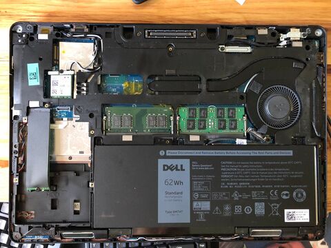

Ha eredetileg m.2 SSD volt a gépben és te 2.5"-os SSD-t szeretnél tenni bele (mert már megvan, nem akarsz kifejezetten ezért új m.2-est venni pl.), akkor szükséged lesz a gyári 2.5"-os szettre (kábel, leszorítókeret, csavarok). Anélkül sem beszerelni, rögzíteni, sem csatlakoztatni nem lehetséges semmilyen más módon a 2.5"-os meghajtót. Az m.2 és a 2.5"-os meghajtó a másik nélkül lehetnek csatlakoztatva, egyszerre nem (egymás helyét foglalják el).
A képen látszik, hogy az m.2-es SSD a 2.5"-os drive helyén van (valamint jobbra tőle a 2.5"-os SATA kábel helye az alaplapon):
Ez nem jár olyan gépekhez, amelyek gyárilag m.2-es SSD-vel lettek szerelve, neked kell megoldanod a beszerzést. Ha nem sürgős a dolog, a szettet egyben, nem egész 2.500.- Ft-ért is be tudod szerezni (ÁFÁ-val) az Aliexpresszről, pl INNEN. Itthon ennek a többszöröse a beszerzés és egyben ritkán találod meg őket.

gyártói oldalon ez van.

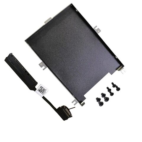

ha tudod, hogy mi volt benne, azaz m.2 csati, vagy 2,5” sata, akkor annak megfelelő kell.
A szerelő szerintem arra gondolt, hogy a 2,5” sata nem megy bele, mert nincs benne a sata kábel. Ez vagy a dobozban van, vagy nincs ott akkor ezt kell venni. Ezt pohár kollega meg is mutatta képen is. -
Diák66
Ha SATA HDD volt benne, a SATA SSD bemegy minden gond nélkül, nem kell oda átalakító. Ha nem SATA, hanem más (PCle NVMe M.2), akkor meg nem illik adapterrel megoldani, hanem venni bele jót. Az utóbb említett SSD-k méretre is kisebbek, így könnyen megkülönböztethetőek. PATA IDE csatlakozós SSD-t meg nagyjából csak egyet lehet találni a piacon, mert a Transcend valamilyen felfoghatatlan okból hiánypótló termékként csinált.

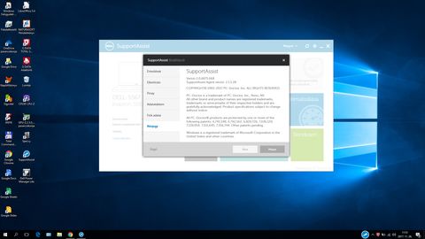

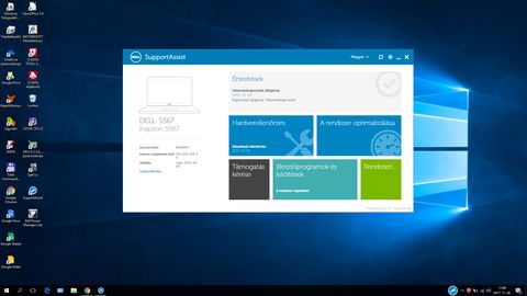

Van lista, hogy melyik konfigurációt támogatja ez a program.
http://www.dell.com/support/home/us/en/04/drivers/driversdetails?driverId=X79N4Próbáld meg Support Assist-ot letölteni és azzal frissíteni.
http://www.dell.com/support/contents/us/en/04/article/product-support/self-support-knowledgebase/software-and-downloads/support-center

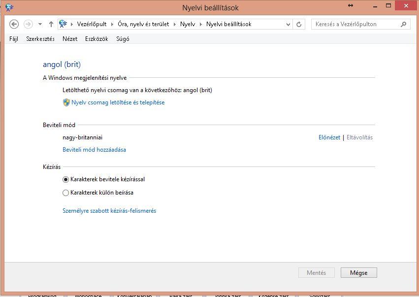

A billentyűzet kódok nem változnak. Nem lehet, hogy egyszerűen nem azt a billentyűzetet állítottad be neki a windowsban ami hozzá való? Mint mondtam már nem angol billentyűzet van hanem 800 féle különböző angol. Neked az English US-keyboardot kell beállítanod ha tényleg US az a keyboard. Az, hogy Eng-et ír ki alul még lehet brit, ausztrál vagy épp tuvalu is.
kardkovacsi
Nincs olyan, hogy standard angol billentyűzet. Van amerikai, brit, ausztrál stb. ahogy van magyar is. Van azon a billentyűzeten kukac is csak nem ott ahol keresed. Például az amerikai és a brit billentyűzetet fel van cserélve a kukac meg az idézőjel meg még néhány karakter jele máshol van.
A legegyszerűbb, hogy megtanulod mi hol lenne egy amerikai billentyűzeten és úgy használod azt. A másik, hogy cserélsz billentyűzetet a laptopodon. Amúgy gyárilad milyen billentyűzeted van? Brit vagy amerikai? Milyen formájú az entered? Téglalap vagy egy 7-es emlékeztető? -
