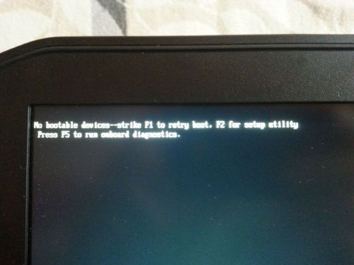

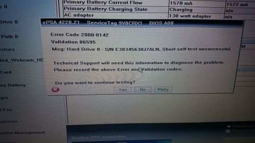

valoszinuleg jo sok bad sector van a winyodon es a win 8 vmelyik rendszerfajla alatt is hibas sector van...
winyo kiszed es minnel elobb minnel gyorsabban lement (vagy usb rol bebootolsz es egy usb re vagy halozatra backupolsz)en paragon hard disk manager 14 usb bootos verziojat hasznalom a win 8 hoz komplett diszket lehet klonozni es a bad sectoroktol sem esik ketsegbe es az esetek többségében siman (vagy javitas utan) bootol rola

Denyboygod
roberto211 #44760 üzenetére
Szia,
HDD hiba, de ebben az esetben meglehet próbálni a mentést. Egy jó részét meglehet menteni az adatoknak akár az egészet is, de ahhoz nagy szerencse kell.
roberto211
Sziasztok. Lenne egy kis probléma a notimmal (15r-5537)
Ma kapcsolom be win8 boot logo után megáll és valamilyen hibát ír ki közben kattogast hallok alulról.
Na szetszedtem, ramot megneztem.,megigazitottam, hdd-t is kiszedtem csatlakozókat kifujtam visszatettem stb de nem tettem vissza a fedlapot,hogy halljam honnét jön a kattanas.
Na bekapcsoltam, ua csak most már kideritettem,hogy HDD -ből jönnek a kattogasok. Csináltam egy Dell diagnosticat és a hdd nel hibát észlelt
lefotoztam mellékelem hogy mit.
Tudtok segíteni, hogy ez a hibakod mire utal? Nem is a hdd t sajnálom hanem adatokat amit ha nem találok még máshol akk elég nagy bajban vagyok.
Irasert bocsi csak telorol vagyok...
Tehát ez lenne az.
