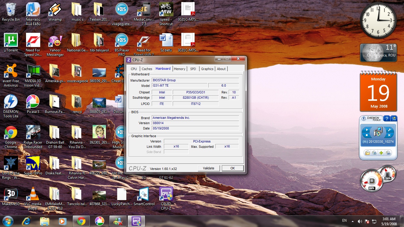

Vásároltam két drb ddr2-es 800 MHz, 2 Gigabájt, és így lett nekem 4 gb ram, de azt írja, hogy van 4 gb, és csak 3 használható belőle, win 7, 32 bit az operács rendszer, egy 64-es megoldaná hogy az összeset használhassam?

Remélem nem ezt a ramot szándékozod megvenni, mivel ez DDR3-as, amit nem fogsz a lapodba rakni.
Másrészt a mostani ramjaid sem 400-asok, lévén DDR2-ben olyan már nincs (kivéve, ha valamelyik múzeumból loptad őket, de találni szinte lehetetlen, nem hiszem, hogy neked sikerült).
DDR2-nél szorozni kell 2-vel a kiírt MHz-eket, ha a program nem teszi magától. Szóval 800-as ramjaid vannak. -
lowtoneg
#7153
A lapod oldalán, a CPU Support részben találod a kompatibilis CPU-kat, illetve a hozzájuk szükséges BIOS-t. Ugyanakkor ez a lap és a proci jól passzolnak egymáshoz, azonos kategóriába esnek ár/érték arányban és teljesítményben is. Ha mindenképpen fejleszteni szeretnél, akkor max egy E7200 környékén lehet érdemes nézelődni. De ez a téma kicsit OFF itt.
Sok értelme nincs, de tény, hogy léteznek.
#7144: a lapod a jelenlegi prociddal csak 800MHz-en tudja futtatni a RAM-okat tuning nélkül, tehát, ha nem tuningolsz, akkor elég lesz egy 800-as is. Emellett a lapod manual-jában a 2. oldalon írják, hogy slotonként 2GB a max memória, amit beletehetsz, tehát ez a modul semmiképp sem lesz jó a lapodhoz, ne vedd meg!
lowtoneg
köszi, akkor letöltöm és akkor be pirntscreenezem ide neked hogy lásd, egyébként meddig maradsz a fórumon?
na itt is vagyok itt a link amin megnézheted! http://prohardver.hu/dl/upc/2012-04/25/379101_pnymbiuabxwst9vw_untitled.jpg , a kártya meg ez: ram DDR 2 CORSAIR 4GB 1600Mhz
