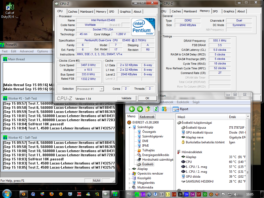

Elolvastam, bár nem vagyok perfect angol. Éjjel nem jól irtam,3.33D-van a ram szorzó, mert 3.00D nincs is.
Most futtattam egy jó 3/4 órás prime -ot de stabil, máskor tovább is futtattam, de nem hibázott. A proci E5400 333X10.5 re van állitva.A mellékelt képen kicsit tulfeszeltnek tűnik, de igy stabil ha ez a ram van a lapban. Ha egy lépcsővel lentebb veszem már hibázik. 1.3V a biosban az érték amit kapott. 1.2875V vid. Ha lentebb veszem kell az LLC, de azt nem használom, mert pár hónapja átbeszéltük, hogy nem jó a lapnak. KHX-emmel egy kicsit kissebb feszen is megy. És a problémám nagyon gyszerűen fogalmazva, ha a latch nem auton van, nem indul el. Most is próbáltam, teljesen alapra tette a biost, még az órát is.Illetve ha feszt fixálok neki valamit, ugyanez a helyzet.Próbáltam végigzongorázni, de nem indul el.Csak ha normal-on van.
2.2V-os a ram. Most bios, vagy everest szerint is 1.84V kellene, ha ezt fixálom nem megy. Ha számolok a drooppal, és adok neki 1.9V-ot, akkor sem.De egyikkel sem csak normal beállitással. A lap az nem hibás, mert a KHX-ekkel teljesen normálisan működik.(kettő ilyen lapunk van, már cserélgettem a cuccokat egyikből a másikba mind a kettő ugyanúgy viselkedik KHX-el, és a Crucial-al is. Tehát CPU core 1.3V és az összes többi fesz normal, a latch auto, PCI freki 100. Szeretném beinditani 1066MHz-en a memót. Ha nem megy nem baj, már mondtam jó igy is, csak nem értem. Ha van kedved segiteni mondj valami beállitást, ha nincs kedved szólj és ennyiben maradt az egész.
enemy107
Értem, tehát teszt hegyek, 5400-val 1:1 az azért kilőve. 333X10.5-ön megy, ezért erőltettem volna neki ezeket a frekiket. 333-as fsb-hez, 400-as FSB hez való szorzó
és igy megy stabilan, prime, IBT végéig lefut.
A feszt mennyire állitsam? Igy 1.82V, ha terhelem 1,84V. Ha beirom neki biosba az 1.85V, vagy akármennyit, akkor ujraindul a piros képernyő a biosban hogy el van cseszve.Mert a latch-et annyira kellene állitani ideális esetben mint az FSB-t, vagy nem jól tudom?
