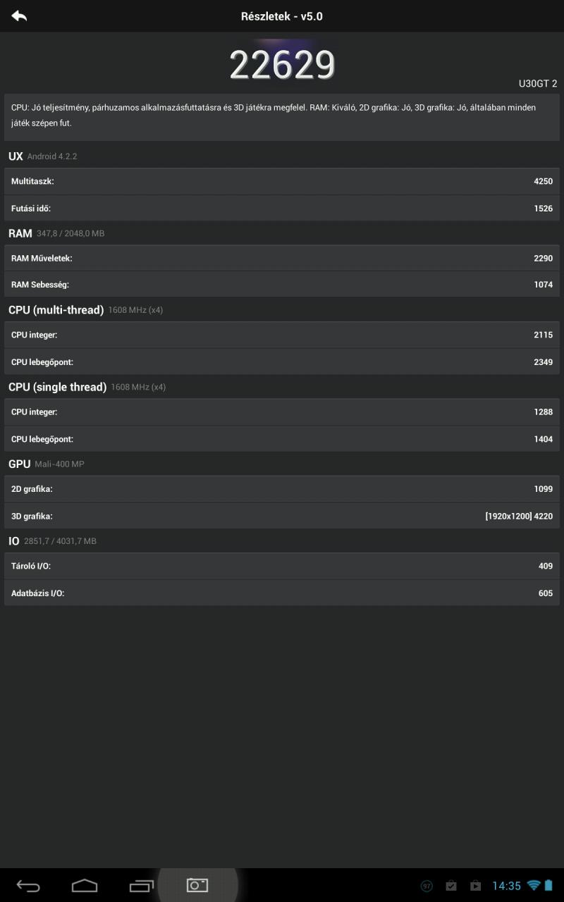

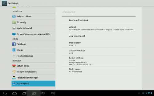

Kicsi megkésve bár, én 4.2.2-eset használok, v2.06 20131017-es, ez nekem tökéletes, 4.4-eset is próbáltam, de még ha kikapcsoltam akkor is ette az akkuidőt meg produkált befagyásokat is. Most ha kikapcsolom semmit nem merül, kikapcsolt képernyővel meg wifivel kb 1%-ot óránként, bár akku cserés, 12000-es akku van benne, lehet gyárival ez ennek a duplája lenne. Fagyni se fagy, legalábbis nem emlékszem, hogy ezzel bármikor lefagytam volna. Olvasgatva arctabletet, elképzelhető, hogy 5-ös is jön ki hozzá.

Azt látom, hogy 4.2.2-es droid, de ez melyik?
És amúgy normálisan megy vele? Mert nekem majdnem mindegyik ROM-al az a bajom, hogy ami megy, azzal nincs gond, antuttuban 18-20 körül van a pontszám, de olyan, mintha csak 1 magos lenne a gép, mert pl. frissítés, letöltés, satöbbi közben szinte mást nem tudok vele csinálni. (Asszem ezt már többször leírtam). A 4.4-es ebből a szempontból jobb volt, de annál meg a képernyő olyan késésben volt (kb fél másodperc), hogy azt sem bírtam sokáig. -
