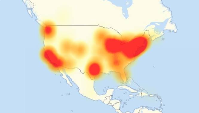

semmigond majd visszatérünk az ősökhöz és gyertyával világitunk.
viccet félretéve igen ez az internet of things elég nagy sebezhetösséget hordoz magában, szerintem még gyerekcipőben járunk és amig realizálodik az emberekben hogy nagyobb hangsúlyt kell fektetni a securityban, ahhóz még el kell telnije jópár évnek és néhány komolyabb támadásnak kell történije hozzá...szerintem. .
FecoGee
Igen, ez a jovo.
https://pbs.twimg.com/media/CuFDEPXWAAAGuOe?format=jpg&name=large
denko
FecoGee
#11520
WikiLeaks only added more confusion as to who might be behind the massive DDoS attack, as the whistleblowing site’s Twitter account addressed “supporters,” asking them to stop the new wave of DDoS.
"Mr. Assange is still alive and WikiLeaks is still publishing. We ask supporters to stop taking down the US internet. You proved your point," the tweet said cryptically.
FecoGee
IoT botnetek megallitottak eleg sok szolgaltatast... twitter paypal stb. Komoly.
