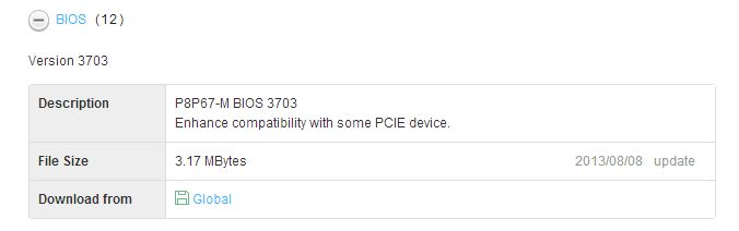

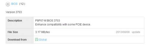

A 1002 volt rajta gyárilag, fel lett rakva a 3703. Teljesen rossz lett, na akkor rakjuk vissza az asus oldalról letöltött 1002-est, EZ Flash nem engedte felrakni mert régebbi mint ami fent van. Nagy nehezen sikerült megoldani de azzal sem működött rendesen.
Ezt használtam. [link]

Az legalább megvan, hogy melyik verzió volt rajta fenn, mikor régebben jó volt? Azt kéne akkor valahogy vissza szenvedni az Asus support oldaláról letöltve. A google-el rákeresve mások is szívnak ebben a P67 szériában azzal, hogy egy bizonyos BIOS verzió felett a B3-nál régebbiekre nincs support. Egyébként azt is írják, hogy ezekat a .ROM fájlokat az EZ flash fel se engedi rakni az ellenőrzése után. Nem tudom mivel flasheltél, de az EZ flashnek elvileg megkellett volna akadályoznia a frissítést.
Az ASUS CrashFree BIOS 3-al USB-ről is lehet vissza írni BIOS-t, de utána kell nézni a manualjaban, hogy pontosan milyen névként kell felrakni a .ROM fájlt a Pendrive-ra, és hogy milyen billentyű gombra kell beindítani a folyamatot.
