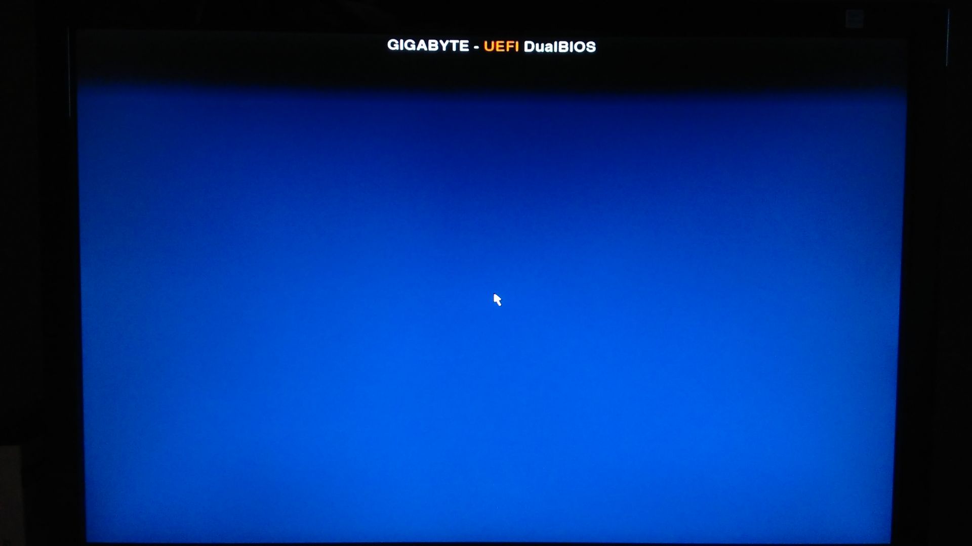

Monster07
Szeretném a segítségeteket kérni Bios ügyben...
Az a problémám hogy amikor be akarom hozni a biost a del-lel egy Gigabyte alaplapnál akkor kék képernyő bejön de semmi más és látom a kurzort is a képernyő közepén aztán nem is dolgozik és semmi....egyszerűen nem jön be a bios!
a képen látszódik hogy ennyi és más semmi!
Mi lehet a baj??
Az alaplapom egyébként 2015 év végi és Gigabyte ga 970A DS3PSegítsetek légyszi!!
Előre is köszönöm!
