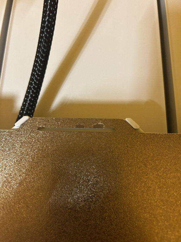

Sziasztok! Egy kis segítséget szeretnék kérni!
Sajnos a PEI lapom szenvedett egy kis sérülést (én voltam a hibás 1-2x nem oda raktam vissza ahova kellett volna... :/) ez mennyire probléma?

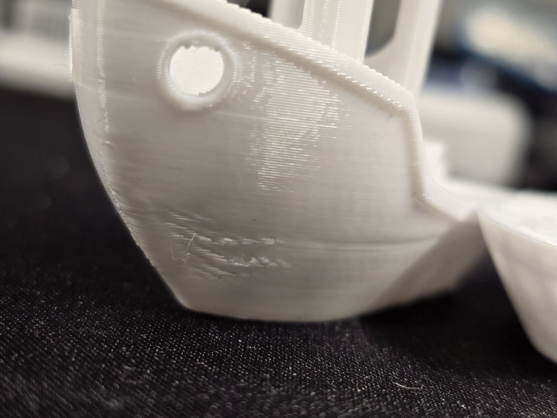

Pla val voltak sikeres nyomtatásaim, pteg beállitások ellenőrzésére jó az a kishajó kinyomtatása...?

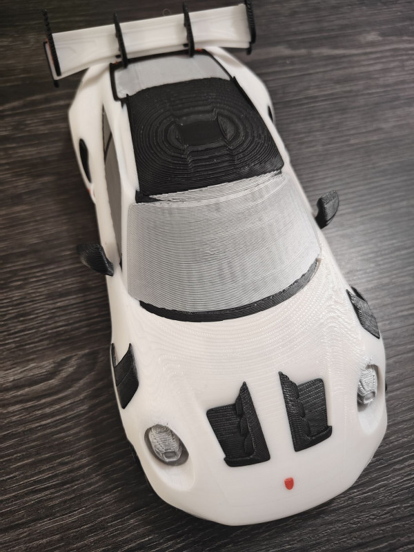

rodman73: szerintem ezt több darabból kellene, külön a színeket és optimalizált alkatrészirányokkal a nyomtatásnál! Az elcsúszás legtöbbször a fej elmozdulásából és hibás pozíció számításából szokott adódni, ezt pedig a modellbe való ütközés szokta kiváltani. Lassítsd a nyomtatási sebességet, valamint grid kitöltés helyett rectilinear-t használj, ott nem keresztezik egymást a vonalak (grid-nél igen, rétegen belül!).
rodman73
Az a bajom a nem gyári filamentekkel, hogy néha elakad, se előre, se hátra nem tud menni az ams-ben. Előfordult már papír és műanyag tekerccsel is. Próbáltam rá mindenféle keretet nyomtatni, de úgy sem 100%-os. Szóval én maradok szerintem a gyári filamenteknél.
31 órás nyomtatás és miután elakadt a nem gyári filament, sajnos elcsúszott a teteje és a szárny is. Amit én törtem le véletlenül.
Miért csúszik el ilyenkor amúgy? Ez a tekercs elakadástól van ugye?

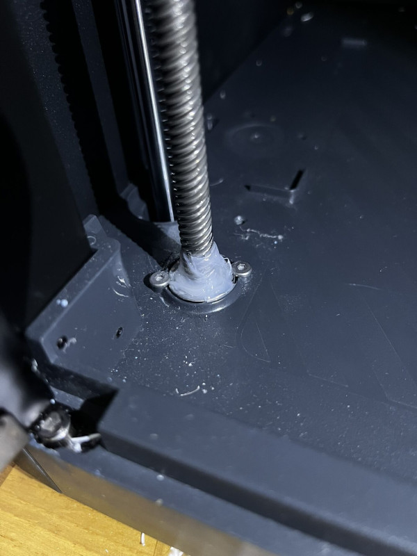

Lehet venni kisebb kiszerelésű tubusos zsírt. Szerintem nincs különleges igénybevételenek kítéve. Pl hőtermelődés, nagy fordulatszám, extrém nyomás. Ezért szinte bármelyik jó lesz. Az ajálnás a lithium bázisú kenőzsír.
Következő olajcserénél majd dobok egy ilyent a kosárba, és tervezek hozzá valami applikátort 3D printre. -

Megtaláltam hol lehet kapni a MOL Liton LTA 3EP kenőzsírt, ha valaki esetleg rendelne. Mondjuk ez elég nagy kiszerelés, de el lehet kenni 3D nyomtatótól függetlenül is pl kerékpár stb.
Joshi
Ha már elővettem a sprayt és a zsírt, így meg is tisztítottam és kentem a cuccokat. A karboncsövet én így szoktam befújni hogy az ékszíjra ne menjen. Azért volt kosz rendesen, pedig én nem nyomtatok sokat. A menetes orsót is áttöröltem konyhai papírral mielőtt megzsíroztam. Sok zsírt nem szabad rá tenni.
