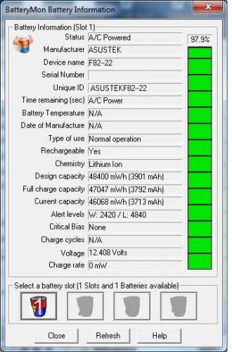

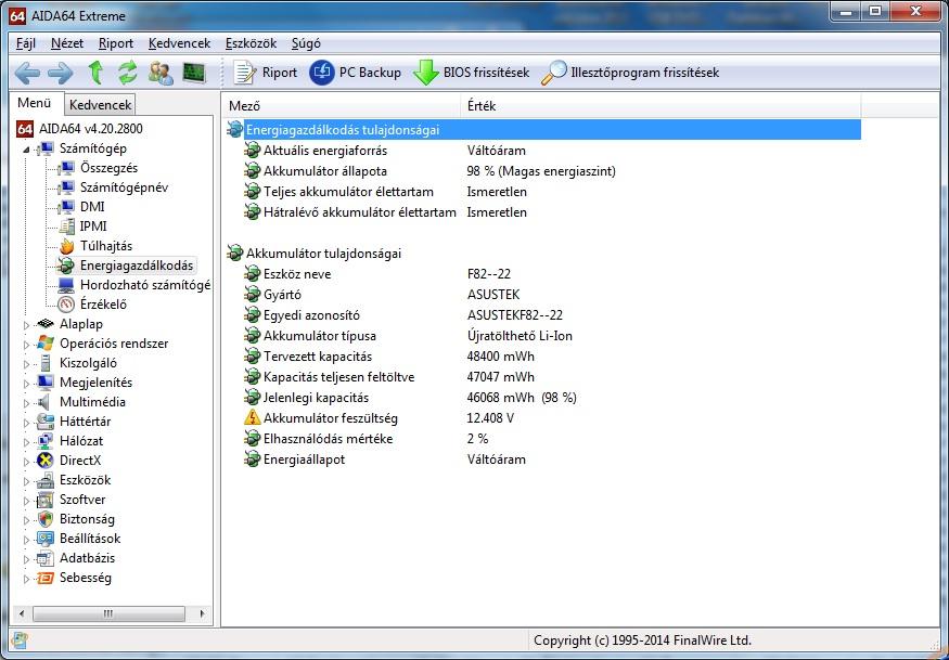

ravail
SebajTobias #14830 üzenetére
Szerintem nem ilyen egyszerű a kérdés. Erősen laptopja - gyártója válogatja. Régen nem volt az akkukötegek vezérlő elektronikájába plusz védelem beépítve, azoknál lehetett sima cella cserével felújítani az akkukat. 6-7 évvel ezelőtt óta kiadott akkukban javarészt olyan az elektronika, amely tárolja a használat adatait és a programozásának megfelelő elhasználódás beálltával nem hajlandó tovább menni. De nem akarok hülyeségeket összehordani, az a lényeg, hogyha az elektronika szerint elhasználódott az akku, akkor nem elegendő a cella csere, az elektronikában is át kell írni, hogy új, jó. (Betárolt töltési és kisütési adatokat törölni kell.)
A legjobb az lenne ha a konkrét laptop és akkumulátor típus alapján begyűjtenéd a szükséges infót, infókat, és utána döntenéd el, hogy belekezdesz e?
Példaképp a saját esetem: Asus F7E akkukötegbe egy teljesen új Asus K50IJ akku celláit tettem át ugyanazzal a felújítási céllal, amit te akarsz. A cellák kicserélése után ugyanolyan elhasználódottnak érzékelte a laptop az akkut mint a cella csere előtt. Azt nem tudom megmondani, hogy működni is csak addig működött volna vele mint a tönkrementtel, vagy tovább, mert nem próbáltam. Az AIDA64 és a Battery Mon szerint sem változott az állapota. "Belefaragtam" az Asus K50IJ akku elektronikáját. Azonnal jó lett. Azóta -immáron közel két éve- így használom. Jelenleg az AIDA64 szerint ilyen az állapota:
A Battery Mon szerint: -

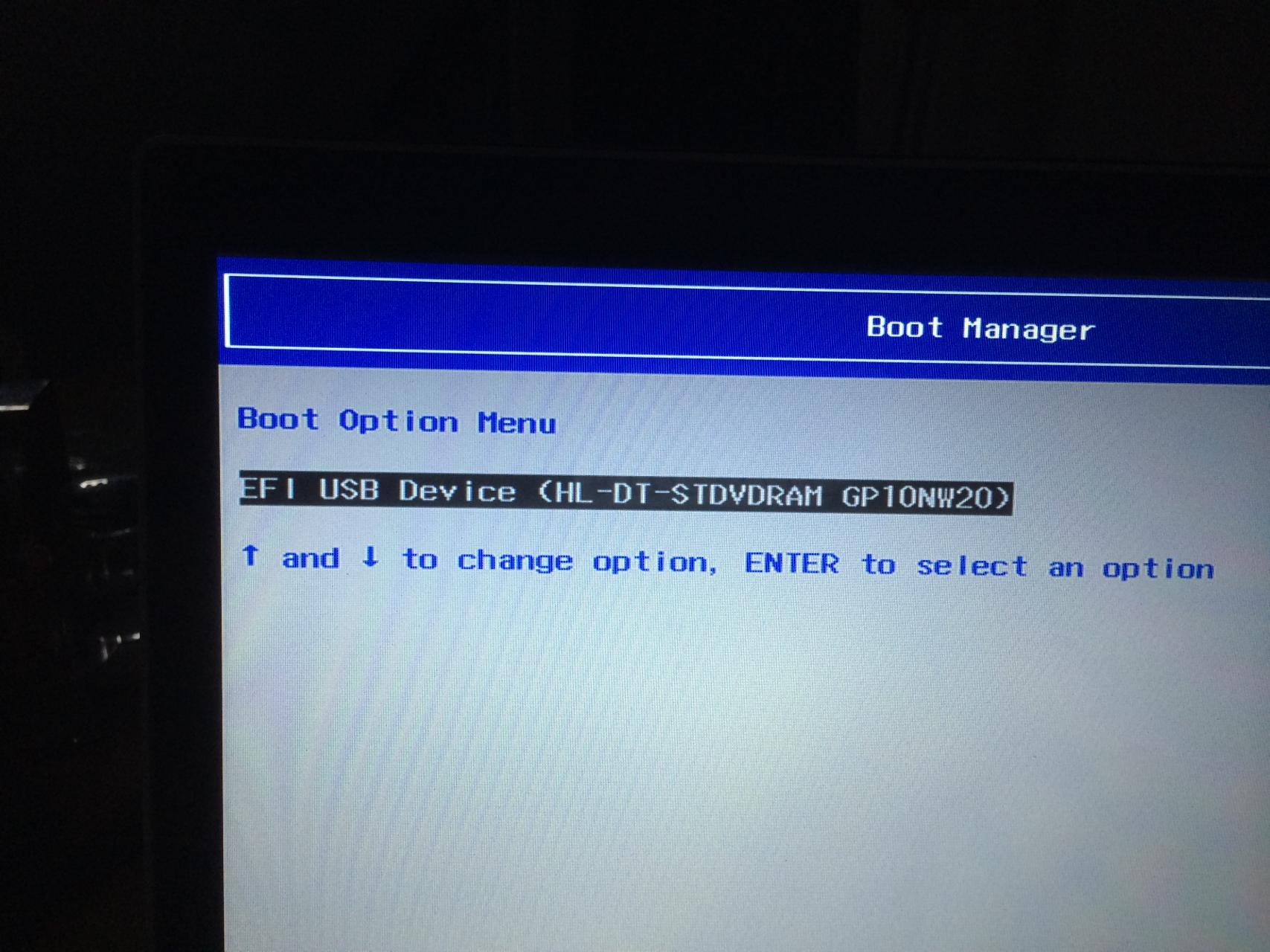

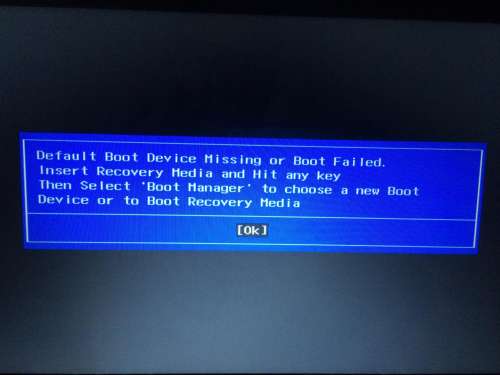

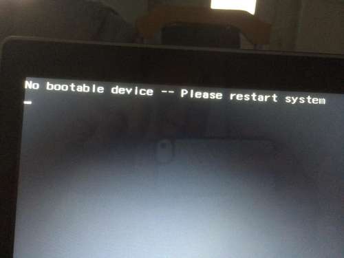

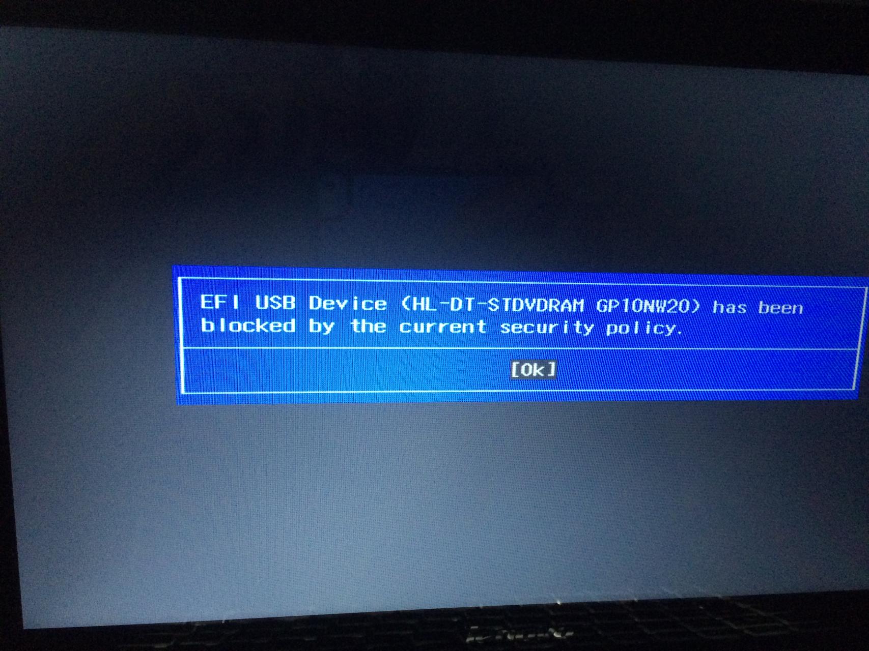

Alex123
HP Pavilion ZE4600-as noti, gyári XP-vel, bekapcsolás után csak a menüválasztó jelenik, meg, hogy hiba történt, stb., stb. de sem csökkentett módban, sem simán, sem utolsó helyes konfig módban nem tudom elindítani...
Van ötlet, hogy mivel érdemes próbálkozni?

LaptopSystem #14827 üzenetére
keress a boot fülön USB boot opciót, és engedélyezd az USB legacy módot, ha nincs még
szerk: nincs boot mód a boot fülön? tehát hogy EFI, EFI/Legacy, Legacy? Mert ahogy nézem EFI-s a booteszköz.
