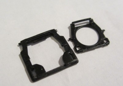

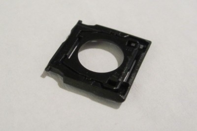

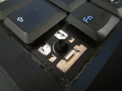

Van valakinek ötlete, hogy kitől lehetne ilyet venni? Konkrétan egy Asus F3K típusszámú noti billentyűzet gomb rögzítő keretéről van szó.
ITT már kérdeztem, nekik nincs.
