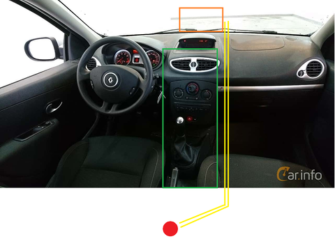

cscope
aclandiae #18963 üzenetére
Mint látom kulcsos gyújtáskapcsolód van. A helyedben innét vinnék egy vezetéket vagy állandó vagy gyújtás utáni árammal, lengő biztosítékon keresztül és elhelyeznék a műszerfal alatt (hely bőven van) egy második szivargyújtó aljazatot. Ezen keresztül üzemeltetném a kamerát és a telefont.
aclandiae
A csatolt képhez:
- narancs: ide tennék egy telefont és egy menetrögzítő kamerát
- zöld: ez a felület áll rendelkezésre a műszerfalon
- piros: kb. itt van a szivargyújtó
- sárga: ezt a távolságot kellene áthidalniAz volna a tervem, hogy útközben a Waze segítségével navigálnék, mellette rögzíteném az útvonalat. Illetve szeretnék egy kisebb hűtőtáskát használni. Sajnos a szivargyújtó nincs jó helyen: a két ülés között, a kézifék karja mögött található. Szeretném az utas oldal felőli méteres vezetékeket elkerülni.
Hogyan tudnám biztonságosan és erről az egyetlen gyújtóról ezt a három eszközt ellátni az utazás időtartam alatt árammal ellátni?
Az eszközök már rendelkezésre állnak, a tápellátás megoldandó.
(kép forrása: LINK)
