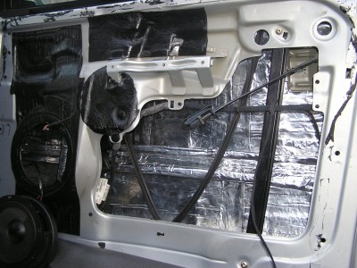

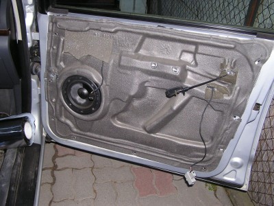

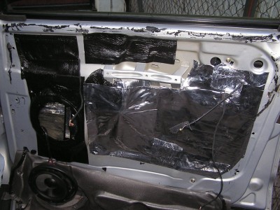

gabo01
Az első és második képen látszik, hogy a hangszóró mögött megy az ablak sínje amihez hozzáér a mély-közép hátulja érezni lehet hogy "ragad" a mágnes hozzá! Ez nagyon gáz vagy ne foglalkozzak vele? Ha kiemelővel van beépítve a hangszóró akkor meg nem fér el az ajtópanel alatt!
Egyébként sokkal jobb lett a hangja a szigetelés után! 1 réteg bitulemez már volt benne csak nem 100%-os volt a borítás! -
