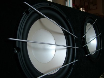

cicmanyek
Hátrány az az , hogy más más korrekció kell nekik ergo nehezebb összelőni.
Nekem most van itthon egy Sonido szobai sub , egy Phase Linear Alliante , meg kapok két kis 20-as Rockford subot próbára.
Ha nem jönnek be a az egy személyes subok , akkor én is párba próbálom a 20-as Rockikat. -
