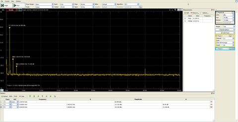

Igen. Viszont régóta voltam kíváncsi arra, hogy mit tud egy NNFB PP erősítő. Hogy hiteles legyek az emberek előtt, ahhoz jó alkatrészeket is kellett felhasználni. Ki hinne nekem, ha mindezt GU50-el, 6n1P-vel meg hasonlóakkal készítettem volna. Félreértés ne essék, vannak nagyon jó régi szovjet csövek is. Pl a 6N1P is ilyen, de ugye van olyan, aki csak azamerikai dolgokban hisz, meg az NNFB kapcsolásban.
Szóval megpróbáltam középutat választani. Nyilvánvalóan járatni kell még, de tapasztalatból mondom, ez az erősítő maximum a dinamikájában közelíti meg az ARC-t. Az ugyanis meglehetősen jó. Azt hiszem alább ezt nem írtam. De mit számít a jó dinamika, ha az erősítő nem tudja lejátszani a PinkPanther-t Manchínitől? Szétfolyó basszus, nagyon nem jó rezesek. Nagyon...
dyscus

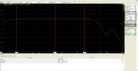

Persze megmértem a torzítását is egy kiló Hertz-en, amit az alább láthattok:
A THD, és a THDN a jobb felső pozícióban százalékban olvasható. De azért lejegyzem, a THD 1 Watton 0,1155%.

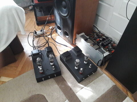

Ma azzal szórakoztam, hogy a már korábban bemutatott szobámban a jó hűvösön meghallgattam ezt a triódás nonNFB kapcsolású erősítőt. Az összehasonlítás értelemszerűen az ARC M60 HD-hez értendő.
1964-es Miles Davis koncert. A zongorista (T.Monk) a cipőjével veri a taktust. Az ARC-n. A 300B-n egy összefüggő nagyon mély alapzaj hallható, ütem nincs. A mély basszus kóválygó. A zongora középtartománya élénk, kicsit nyers.
Irene Papas felejthetetlen Görög népdalfeldolgozásán az ének elvesztette bársonyosságát, pedig ez a művésznő igen szépen tud énekelni.
A YES együttes A Capella felvételét hallgatva az egész tolakodónak hat. Jon Anderson szép fekvésű "angyali" hangja erőszakos, homokot szórtak a hátamra?
Bizzet Habanera fantáziájában a kasztanyettek erőszakosak, a triangulum nem cseng ki. Az üst dob szétterül a zene alatt. Pedig az kottázható. A hegedűk nagy lendülettel szólnak, de sajna kicsit ezek is kaparósak, bár megjegyzem, ez nem biztosan rossz dolog.
Ugyanezen mű operaverziójában az üstdob megint csak szétterül, rátelepszik a zenére, pedig az ARC-n a dob nagyon jól megfogott.Az ária elején Philippa Giordano "mögött" még ketten énekelnek. Az ARC-n a nemük mindik kicsit kétséges. Itt a 300B-n az hallatszik, hogy a háttérénekesek borízű hangú férfiak, akik naponta 40-et szívnak.
Bob Marley Redemtion Song című felvétele kezdetleges. A gitár sem egy remekbe szabott instrumentum. Mindazon által szeretem ezt a dalt, és a felvételt. Egy sajnos már elhúnyt barátomnak is pont ijen kajla hangú gitárja volt. A dalt Ő is játszotta. De azért ennek a gitárnak vannak dobozrezonanciái, ami ezen az erősítőn nem jött át. Bob hangja sok helyen betorzít, már már fájóan.
Big Daddy Wilson koncertjén a szaxi hátborzongató. Legalább annyira, mint a Bates Hotel késes embere. Szúr. Pedig ez egy jó koncert felvétel.
1962-es templomi orgonán a Bach művön nem hallani a lábpedálokat. Csak egy mély zúgást, ami viszont igen mélynek tűnik. Persze ez csak becsapás, mint ahogy a kóválygó, csillapítatlan basszusú hangfalra is sokan rámondják: hű de mélyre megy. Pedig nem is.
Nem mértem hangnyomást, nem mértem teljesítményt. ez az erősítő úgy kb 20-22 Wattos. Szólt mondjuk a harmadával. Elmondhatom, hogy nagyon mélyre megy, és a magasban sincs probláémája. De a megszólalása sajnos nem igazán kellemes. Nagyon elkapja a hallgatót az az érzés, hogy ez az erősítő rendkívül részletezően szól. De sajnos nem. Azok a "részletek" nincsenek rajta a felvételen, tehát az torzítás. Az ARC lehet elvesz valamit a zenéből, de nahgyon kiegyenlített jó hangot produkál. És nagyon jó a sztereója. Gondoljunk arra, hogy van egy tál nagyon finom birka pörköltünk. Hiányzik belőle a bors. Van egy másik tálunk is tele birkapörivel, abban van bors, de a tengeri malac belepissantott. Melyik pöri a finomabb?
Írásommal csak igazolni szerettem volna korábbi megállapításomat. Ez miatt senki se építse át non NFB erősítőjét. Na jó, bocsi, ez csak vicc volt.Kis dolgozatommal remélem sikerült rámutatnom a kétféle kapcsolás hangzásbéli különbségére. Mert van. Én ezt tapasztaltam, sőt a macskám is. 5 perc után mérgesen távozott a hűs szobából. Kell ennél jobb bizonyíték? Aki meg kételkedik, az találja ki azt, hogy ez melyik birgepöri.
dyscus

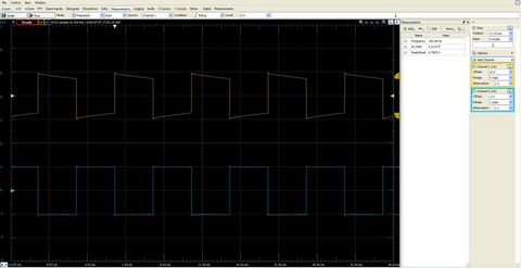

Revidiálnom kell magamat. A 0,1% torzítású erősítő is tud rosszul szólni.
Viszont az is igaz, hogy ezt 1Watton mértem. A héten ráértem, aztán fogtam magam, összedobtam a sufnimban található alkatrészekből ezt a kis PP erősítőt:
Semmi különös, ECC82 erősítő fokozat, 6SN7 long tailed pair fázisfordító, a két fokozat közt közvetlen csatolással. A fázisforgató AN PIO kondikon keresztül hajtja a Gold Lion 300B-ket. A 300B-k munkapontját -Ug feszültség állítja be. A táp ennek megfelelő. AN puffer kondenzátorról a fesz a kimenőre megy. RC szűréssel a 6SN7-re, majd mégegy RC szűréssel az ECC82-re. A fűtések AC-k. A búgást a 300B fűtésébe épített 100Ohmos poti veszi ki. A katód áramot egy 10 Ohmos ellenálláson lehet mérni. Szóval ennyi. A kimenőket magam tekertem. Ez itt nem a reklám helye.A kimenők RDC értéke rendre 72,4, és 72,7 Ohm az Utáp kivezetéshez (középleágazás) képest, mint azt a tekercs mérésén láthatjátok az alábbi fotón:
