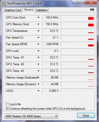

A képet azért tettem be, hogy ha erősebben szivárogna a többi kártyához képest az én gpu-m akkor hőmérsékletben és feszültségértékben is megmutatkozna.
Az hogy milyen chip van rajta nem tudom megállapítani mert azért nem vagyok annyira otthon ebben a témában. -

Most akkor ellentmondsz annak amit irtal, miszerint utana olvastal a temanak. Ezek az adatok a chipgyartonak (esetunkben a TSMC) a sajat feljegyzesei a legyartott chip-rol. Aki nem tud angolul annak egy gyors leiras, bar eleg egyertelmuek (nem utolso sorban a google translate-t hasznalni ajanlott). "...a többi értéknél is különbségek vannak." Meg jo, hisz az egy masik chip
A belinkelt kepet meg vegkepp nem ertem, ez egy idle allapot, mit akartal volna ezzel demonstralni.

..."azért az ilyen képnél ha már kirakod legalább terhelt órajelen látszódjon
gondolom nem volt nagyon húzva..."
A képet erre
és erre a kommentre "válaszolva raktam ki". A játék benchmarkja alatt kevés pontot kapott a VGA,de 3Dmark alatt a normál szintet hozza. Nem tuningolok. Ez a képen is látszik...P61-es lapom van...Erre esetleg valaki?!

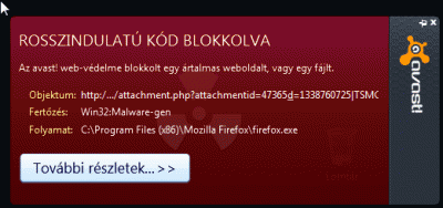

Az Avast egy jó program csak az a baja, hogy az 5-ös verziótól fogva 90%-ban tévesen riaszt, amit előtte a 4-es nem csinált. Ezzel egy idő után az a baj, hogy az ember mindenre azt hiszi téves és mindent megenged neki.
Z10N
kisza25 #25135 üzenetére
Konkretabban mit talalt, illetve melyik exe-re? Mert nekem a NOD32 semmit nem jelzett es kicsomagolasnal sem riasztott. Ellenben csinaltam rajta egy online scan-t es ott EZT velte felfedezni. Viszont ezt a linket techpowerup-os es xtremesystem-es forumbol szedtem, ott senki se panaszkodott. Amugy ez egy hackelt program, igy valoszinuleg ezert.
ui: a scan linkje alatt egy azonos sha256 hash kulcsu file-t detektalt, most csinaltam egy UJ scant es kevesebb szuron akadt fent.
