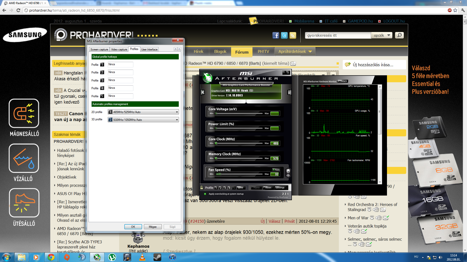

Kephamos
#24165
Nekem is volt gondom, hogy nem vette vissza a 3D-s órajelt a kártya DE az akkor fordult elő amikor az általad linkelt programmal babráltam a vga-t. Szóval ott lesz a hiba, mert valóban 300 vagy az alá kell, hogy állítsa magától a 2D-s órajelt. Míg az AB-ben nem lehet olyan órajelet beállítani. Nyomjál resetet a programban és a CCC-ben is majd töröld le az AB-t.

belinho
Kephamos
#24162
A kapcsoló az a ventifordulatot szabályozza, szóval azt hiába piszkálod!
Semmi baja se a kártyának, sem a drivernek, a hibát te magad okozod, hogy megpiszkáltad az órajeleket az afterburner-el!
Látom van 4 elmentett profilod is, szóval mi lenne ha nyomnál egy resetet az afterburner-ben, hogy minden visszaálljon alapra, meg vedd ki a jelet az "apply overclocking at system startup" elől, mert akkor mindig a beállított órajelen fog indulni nem alap órajelen.

Kephamos
#24162
1 Lehet hogy van valamilyen program a gépeden ami folyamatosan 3d-ben járatja a kártyát.2 Nézd meg RBE-vel(radeon bios editor) a biosban mi van beállítva 2d-re.3 Próbálj másik drivert feltenni a legújabbal másoknak is volt probléma.Egyenlőre ennyi jutott most eszembe!

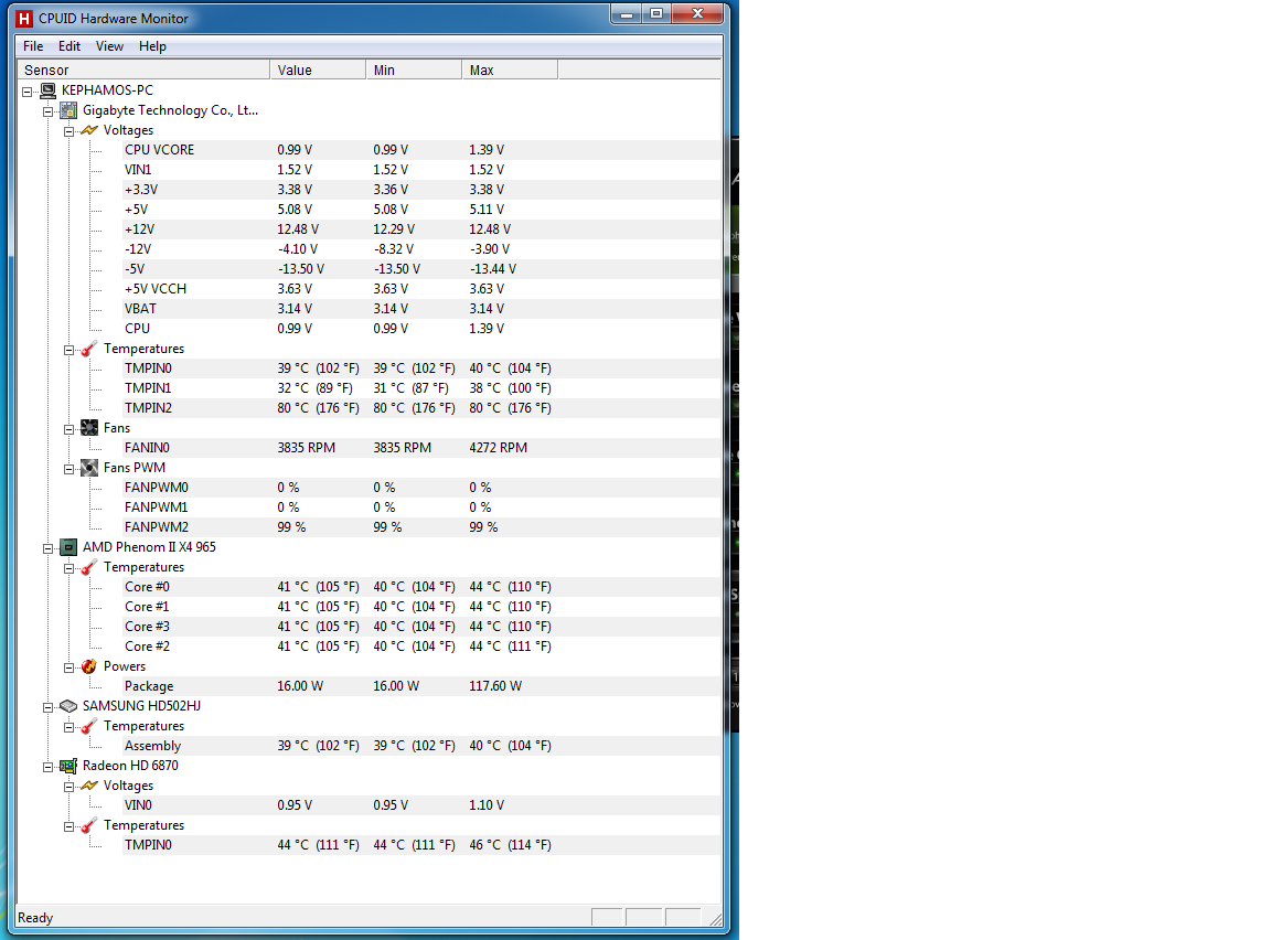

Kephamos
westcoastog
#24140
Nekem ilyeneket mutat. Kb 40 perce hagytam abba a bf3-at.

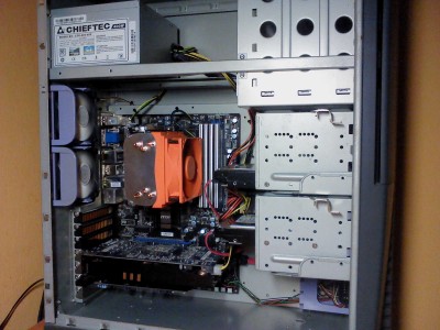

westcoastog
F_Zolee
westcoastog
#24132
Ilyen.[link] Persze leszabályozva a nagy venti, elől van egy 12es...

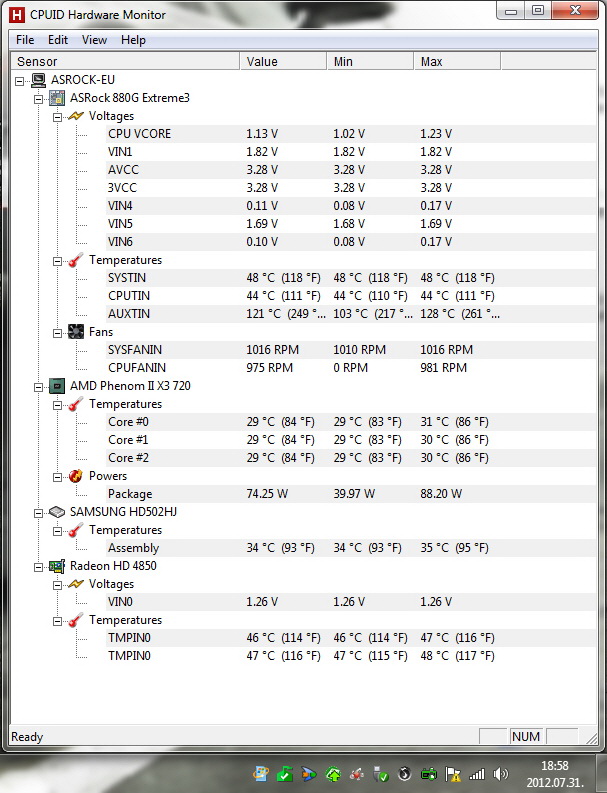

_DiEGO_
Nos, hogy mutassak HŐfokokat , magam is csintem egyet - lehet hasonlítgatni ! ASRock eléggé ASUS verő , kicsi giga nekem is keresztbe tett , soha nem kellene többször . Ismerősöknek csakis ASRock lapot ajánlok és érdekes egy darab sem volt rossz , biztos csak mázlista vagyok ezzel , no meg azok akiknél tökéletesen jól szuperál
Tessék az UEFI -s lap Bulldózerrel :
#00983040
westcoastog
#24106
Hali
Nos én is csintem egy grabot ezzel a HWMonitorral , minő meglepi X3 720
Vigyori74
Hibátlanul megy a lap , előőtte is Asrockom volt , ellenben előtte GIGA és az USB-kkel volt gondom - állandóan HW ütközése volt alaplapi hanggal és vagy VGA-val... Soha többet Gigát , főleg így , hogy megismertem ASROCK-ot
