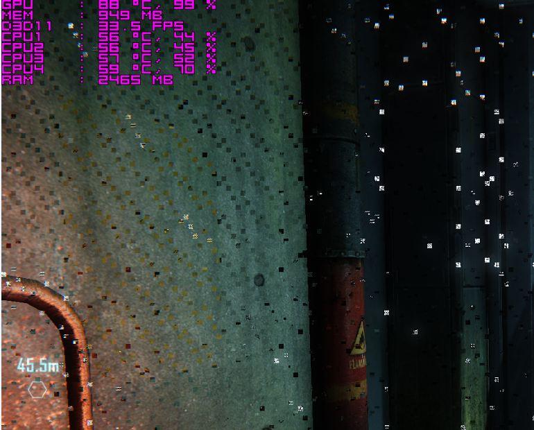

Most jött javításból vissza a kártya. Egy hardverapro-s mester javította meg. Újrapasztázta,ő rakta össze. Jól van rajta a hűtő szerintem. Ház szellőzése elég jó,de még a ház oldalát is leszedtem,hátha jobb lesz.
Ennyire gyenge lenne a vapor-x hűtése a 6870-en? Volt anno 5870-esem és az nem melegedett ennyire a Vapor-x es hűtésével. -
