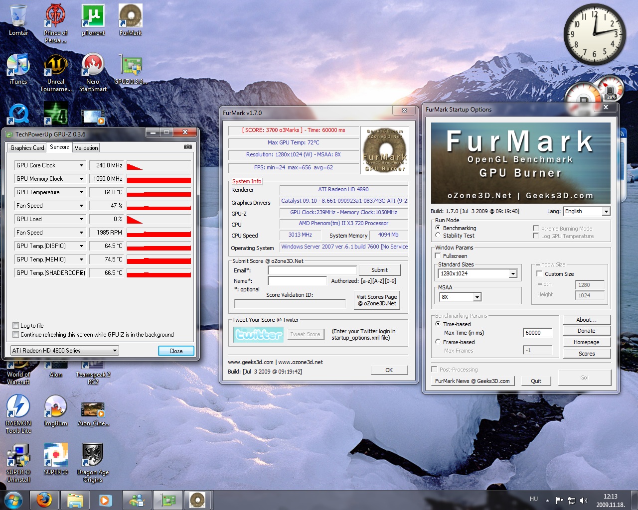

valamit nem jól csináltál ez túl hideg 1 perc furmark hoz

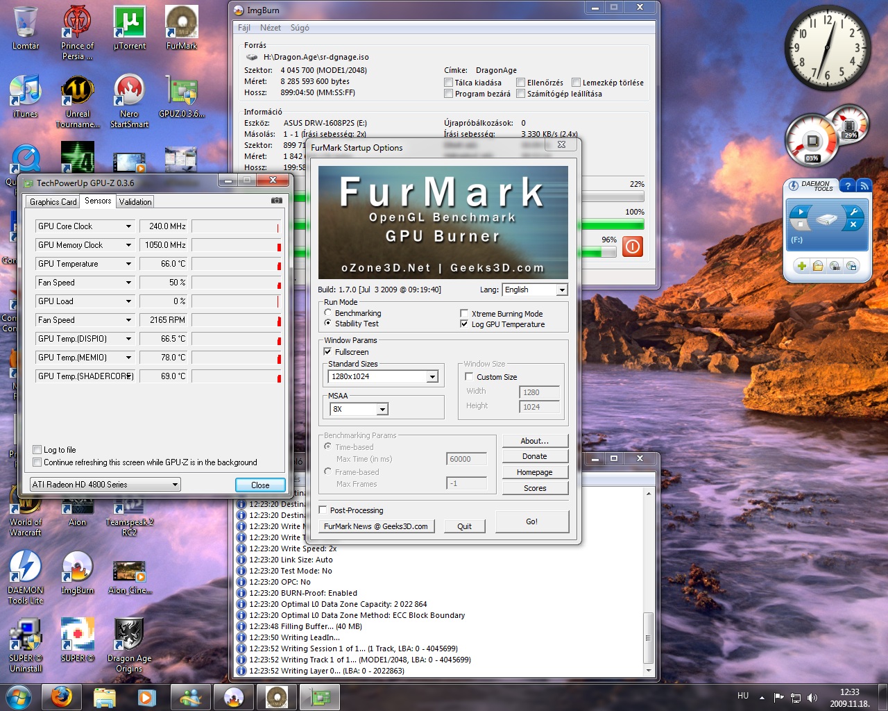

probáld ugy ugy hogy a fullscreent kapcsold ki igy a gpu z t is fogod látni mit mutat közbenazért én a tápegységre is gondolnák lehet az NV kártya nem vesz fel annyi áramot mint az ATI próbálj egy másik tápot is cserélni .
Aion
Lefutattam nem tom mennyi időre kellet hagyni 1pecig ment fumark szerint:Max GPU Temp: 73°C
Gpu-z: Gpu temp 57
Gpu temp (MEMIO) 65
GPu temp (SHADERCORE) 56 -

simán túlmelegszik a vga egy furmarkot futtasmár le milyen hőfokot ér el a vga közben használhatod a gpu-z progit is mert azt nem irtad le hogy mekkora a hőfok a vga bana gpu-z több hőfokot is mutat -

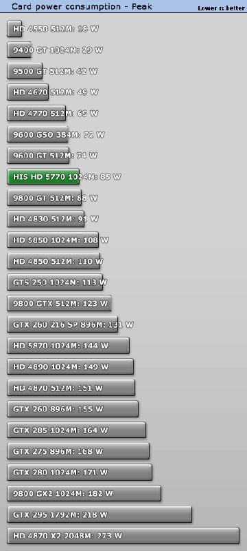

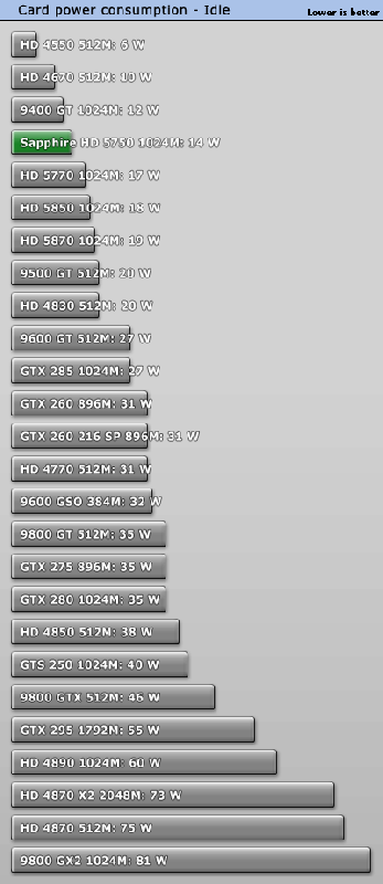

Szia, utána néztem és tényleg elégnek kellene lenni a tápomnak ,szerintem nem kóser ez a dolog
Nézd meg Daffni2-nek 430-as van. és még húzza is a próckóját.. haveromnak 450W-os corsair tápja van és e8400 és nem ment a tuning, nála sem.
Nálad látom azért van bővent áramot fogyasztó hardver
csak nem tudom miért nem elég egy 550es
de ha meg akarsz tőle szabadulni passzold le nekem,, megveszem
(de most komolyan)
Ajánlom figyelmedbe ezt az oldalt ez a Corsair honlapja itt tudsz viszonylagos fogyasztást mérni..
De itt van két hozzávetőleges érték illetve a képen lévő aztért az csak mérvadó
