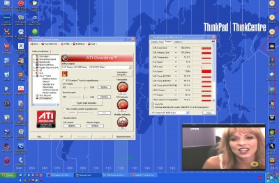

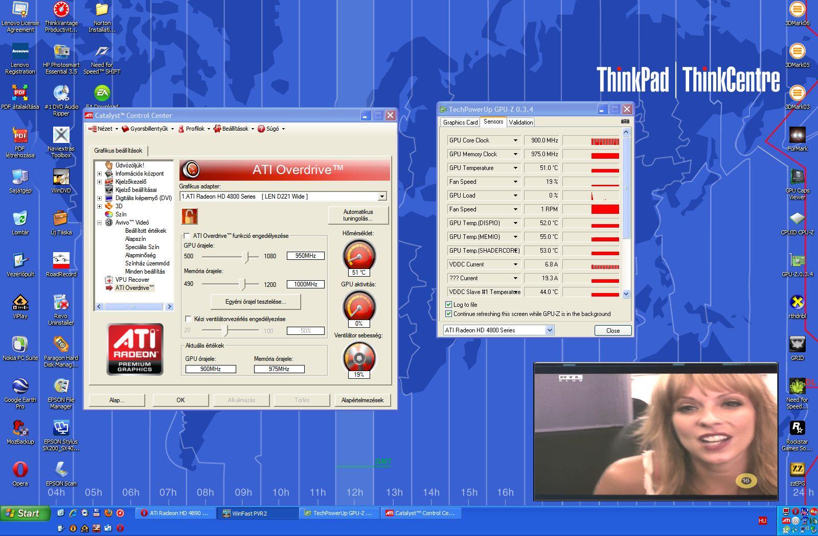

ZolaMan #4758 üzenetére
Valószínű,hogy nálad valami gubanc van.
Nem fix fordulatos a venti, nem hangos,és rendesen hűt.Valóban nem lehet manuálisan szabályozni a fordulatát, csak 2 vezetékes ezért fordulatszámról nincs info.
BIOS-ban lehet változtatni az értékeken.Az alábbi képeken látható,hogyan változik a venti fordulata %-ban kifejezve, a terhelés melegedés következtében

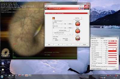

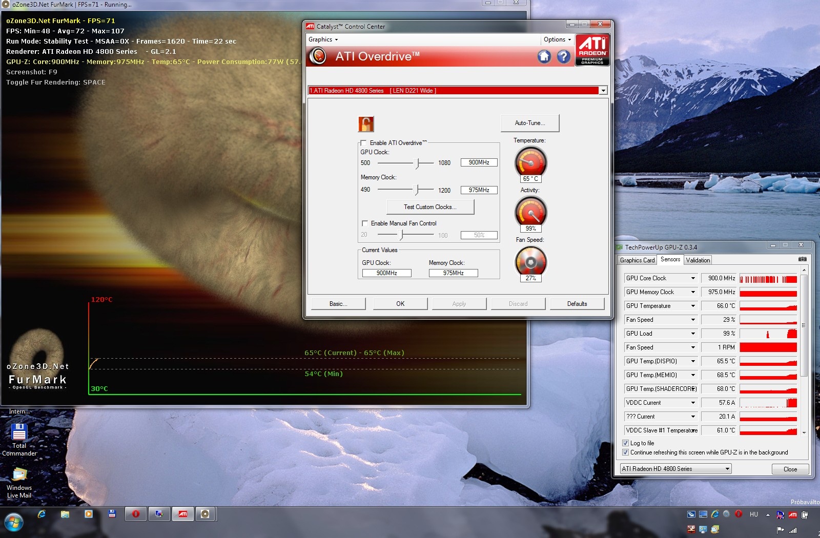

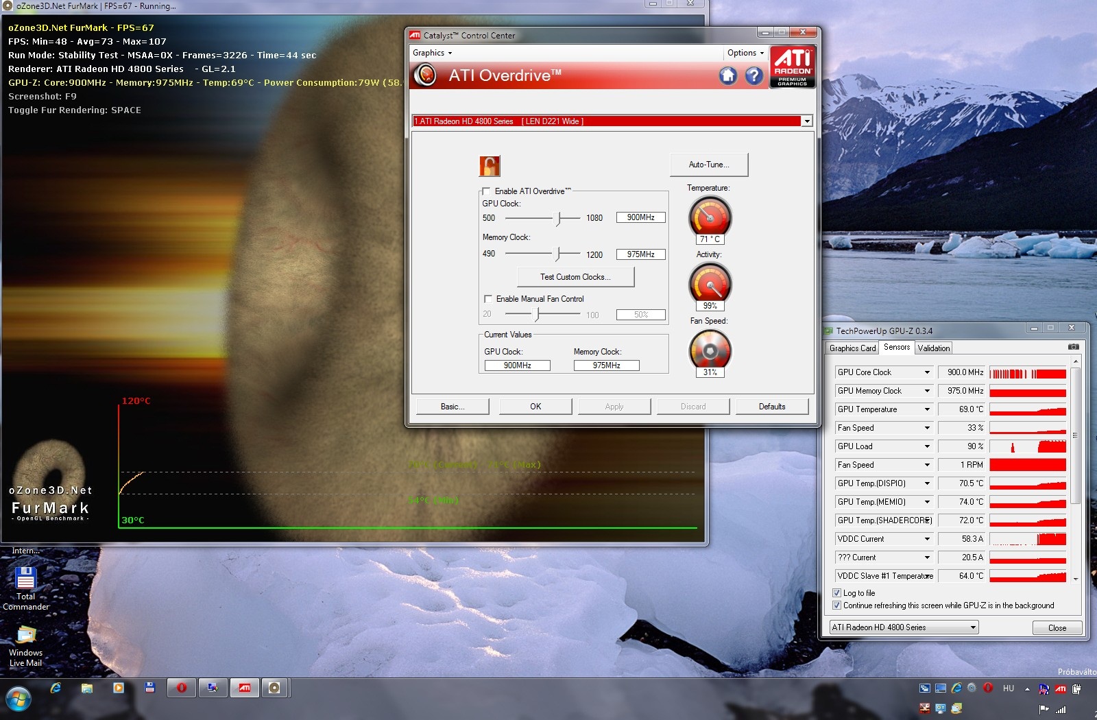

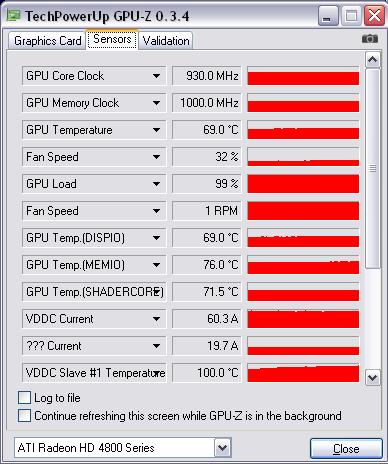

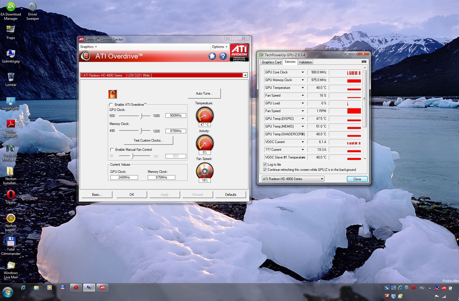

Naszóval. Most volt időm lecsekkolni a Gigabyte R489OC-m hűtését.
Nekem sima Catalyst 9.9 van fent, meg ATI tray tools és bármelyikből állítom a ventit, semmi nem történik. És automatikus szabályzás sincsen. Mindig pontosan ugyanolyan fordulatszámon megy és nagyon hangos.
A GPU-Z mutatja hogy alapból csak kb 20% körül megy a venti és aztán ahogy terhelem emelikedik, de szerintem a valóságban ez egy nem szabályzott ventilátor. Tök fixen megy. legalábbis nekem.
A többieknek, akinek ugyanilyen kártyájuk van valóban változik a fordulatszám (és a hang)? Tudjátok állítani maunálisan a ventit?Ha igen akkor itt valami elég érdekes probléma lehet nálam.
Melesleg alapon 44C, 2 perc furmark után pedig 81C (930/1000-en).

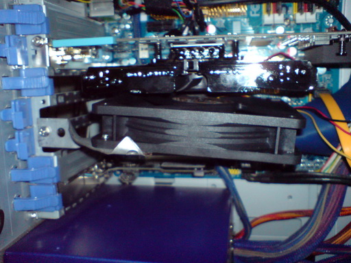

Henker2
Üdv! Nézzétek meg a moddolt ASUS 4890-emet az új Cooler Master HAF - 922-es házamban. Régebben már tettem fel képeket ide.
Na itt ebben a jól szellőző házban alapon windows alatt 36'C fölé nem is mennek a hőmérsékletei!Ebben a hozzászólásomban vannak a képek!
Majd 1-2 véleményt szivesen fogadok, illetve tanácsot, ha valaki máshogy csinálna bármit is!
