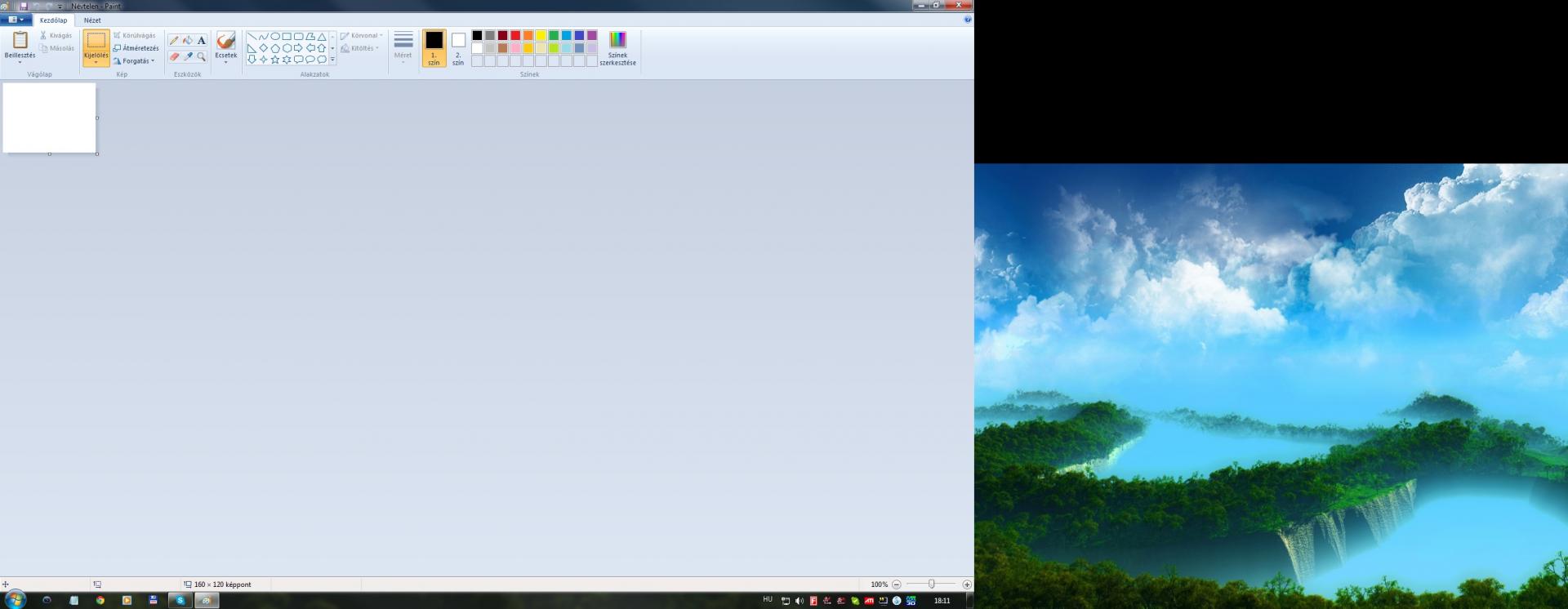

Üdv.
Vettem egy full hd 100 hz-s tévét.
Az első problémám, hogy a catalist a képernyő beállításoknál az 1920x1080 felbontást csak 60 hz engedi,ez miért van.
Szar a kép...és az asztal eleme:i tálca,ikonok kilógnak a képernyőből.

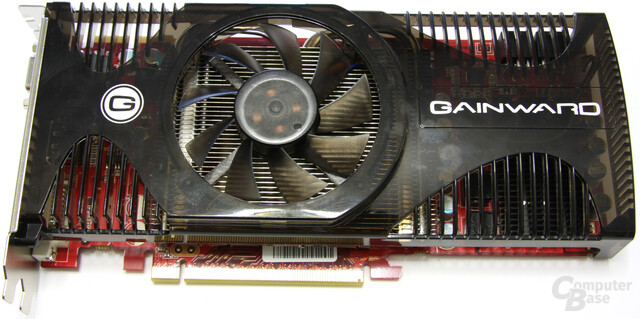

Amúgy abból gondoltam, hogy korábban linkeltem egy 512-es Asus-t azon is hasonló hűtés volt és az ref volt (vagyis azt mondták nekem) és hasonlított ehhez.
Mindenestre nem tudom, ez ajánlott hűtés vagy a gagyik közé tartozik? Nagyon játék alatt nem láttam, tegnap csak próbaképp elindítottam valami játékot náluk, a venti alapból 35-40% között megy és van hangja, játék alatt felment 50-55-re ott már azért lehetett hallani rendesen.

Bár óva intettetek a ref hűtősöktől, mégis egy Asus EAH4850/HTDI/1G-t vettem. Toxicokat nézegettem, azt is akartam venni, csak ilyen-olyan okok végett sajna nem jött össze. Azért választottam ezt mert helyben volt, eladó korrekt volt, nála kipróbáltam, játék alatt stb. Hangja viszont tényleg van, ahogy mondtátok.
