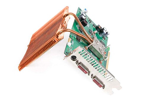

Ezzel a kártyával szemezgetek: gigabyte 4850 silent cell, ha nem működne a fenti átalakítás, lehet hogy hd 5770, vagy gtx 460-786GB irányába indulnék el, de azok drágábbak
Jó vételnek minősül 20+áfáért? Jókat olvastam róla: teszt1 és teszt2
