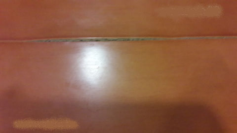

attiati
martong #38367 üzenetére
Nem értek hozzá, de ahogy olvasom ez bonyolult.
Egy asztal lapja, ami hosszabbítható és pont a szétnyitható helyen lett ilyen felpúposodott.Nem a külső megjelenése zavarna, mivel lecsiszolva és anélkül is ronda és úgyis terítő takarná.
Inkább a feltüremkedés zavarna, hogy beleakad minden. Az ellen laikusként itthon barkácsolva mit lehet tenni? -
Soká
Valószínűleg annyira (vagy jobban) látszana a jimy-féle pótlás, mintha a hibás részt visszaragasztanák egy kis préseléssel...
Nyilván a bútor állapotától is függ, hogy milyen hiba mennyire kirívó. Én azért úgy vagyok vele, hogy mérlegelném, valóban a láthatatlanságig kell javítani a hibát, vagy belefér-e pakliba, hogy van egy árulkodó csík? Ad absurdum én azt is el tudom képzelni, hogy egészen eltérő anyagból az ember beletesz még 2-3 csíkot, mintha a dizájn része lenne az anyagváltás.Nincs gyakorlatom benne, de baromi nehéz egy ilyen pótlásnál eltalálni az eredeti színárnyalatot. Mert a pótlás biztosan nem olyan színű lesz, arról nem beszélve, hogy ezek a cseresznye színek a pácolás eredményei. A cseresznye fájának nem sok köze van a bútoriparban cseresznyének nevezett színhez...
És ha az ember kicseréli a teljes asztalfelületet, még mindig nincs garancia arra, hogy ne üssön el a bútor egyéb felületeitől. -
martong
attiati #38366 üzenetére
A csiszolást hogy érted? Leszeded a furnért és lecsiszolod, majd visszaragasztod?
Ez elvileg járható, de ha megkérdezed valószínűleg nem tudod megcsinálni szerszám/tudás hiányában.
Összerakott bútoron extra nehéz feladat.Ha a furnért elkezded csiszolni, akkor ki fog lukadni a furnér, legalábbis a képen vastagabb a felpúposodás, mint a furnér anyaga.
A repedés mindkét esetben látszani fog utána. Ez ellen csak az új furnér segít.
