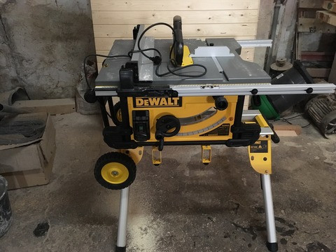

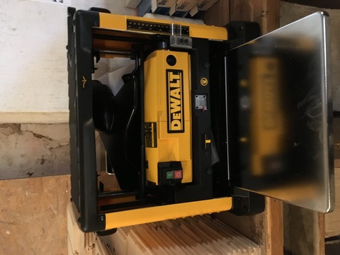

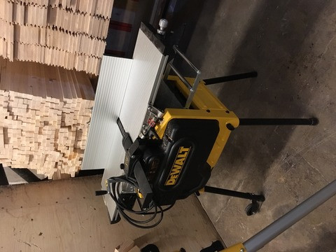

AndrewBlase
Hát éppen ez az!
Ács-állványozó (és minden egyéb
) brigád vagyunk. Eddig megvoltunk ezek nélkül. Jó, az asztali kfg és a kombigyalú jól jöhet majd helyszíni munkálatoknál, de hogy vastagolót minek vett, meg még egy gérvágót? Polírozót meg pláne minek??
Egy olyan gérvágó ugyanis már eddig is volt (a nagy Makita [talán bim fórumtársnak van olyan emlékeim szerint] és egy kisebb Bosh mellett), csak nagyobb/hosszabb állvánnyal.
Jó, a "kézi" gépek mindig jól jönnek. Eddig is volt már egy kazal DeWalt gép, most már "legalább" az egyik teherautó platóját teljesen meg tudjuk teríteni ezekkel. -

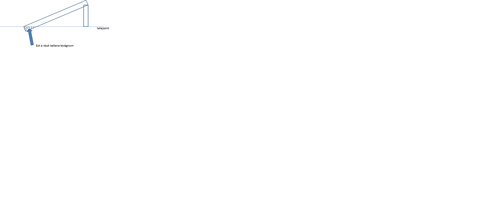

Szabadna még egy kérés? Kb 30 fokos szögben szeretnék egy OSB lapból összetákolt lejtő formájú dobbantót csinálni, kisgyerek távirányítós autója számára játszani. A lejtő 40 cm széles, 60 cm hosszú, és a tetején 20 cm magas. Hogyan lehetne célszerüen lefűrészelni a lejtő alján lévő részt, hogy szintben legyen a vizszintes talajjal? Megpróbáltam lerajzolni. -
