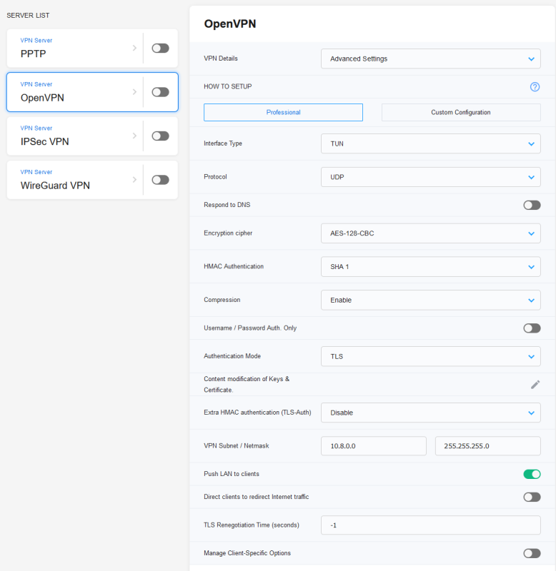

Az, hogy hány VPN-szervert tudsz beállítani extra kódbányászás nélkül (tehát felhasználói szinten, GUI-ból), az magától a GUI-tól függ, nem tőled.

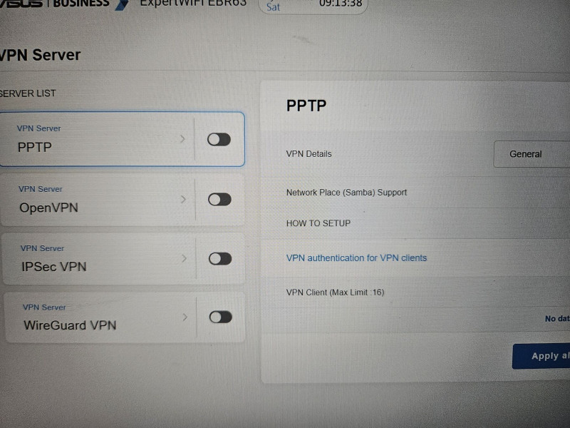

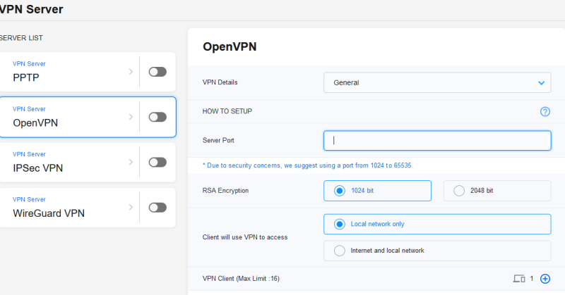

Az, hogy csak egy VPN-szerver állítható be, már kevésbé, de ezt ki tudom mozogni.
Amúgy nem igazán értem. MErlinnél már ősigők óta megvan a lehetőség a két OVPN-szerverre, furcsa, hogy ez nem szivárgott vissza az AsusWRT-be. ExpertWifire meg nyilván nem lesz Merlin, bár éppen itt még észszerűbb lenne a több VPN-szerver.

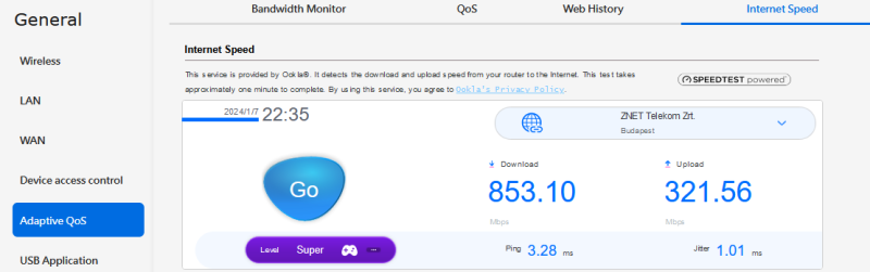

Speedtest: így már megtaláltam, van benne. Digi 1GBit/300Mbites internetem van:N18U-n 740/310 körülit szoktam tudni mérni. Valahol azt olvastam, hogy 700 fölött már ne is foglalkozzak vele. Az biztos, hogy lényegében nem veszem észre a különbséget. Szóval ez így tetszik.

QoS menülap megjelenik a főképernyőn? Elvben abban lehet a speedtest -- de simán lehet, hogy azt csak Merlin tette bele.

Ha bemész a VPN > OpenVPN menübe, és ott szervert akarsz generálni, bármi módon (Merlinben legördülő menüvel) felajánl-e többet?
