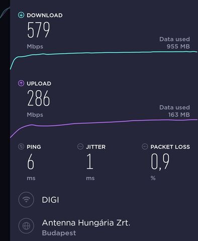

Mi köze a 160MHz wifinek a feltöltéshez?
DIGI FTTH 1000/300 mellett nyúzom az AC65P-t 2éve lassan és tökéletesen bírja
160MHz nem is kell mert nincs olyan telefonom
Redmi Note 9s MU-MIMO-s 2antennás így 866mbit link megvan és 600-630megabitet mérek rajta. Ez mindenre IS elég
PC-k meg gigabit LAN-on amiből a torrentes gép 24/7-ben megy, a melós gép napi 8-10órát kéri a netet közben meg a gyerek még wifiről játszik. Sosem éreztem hogy lomha lenne -

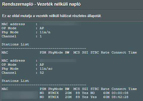

Valami nem kóser az asus rate kijelzésével, nem ez lesz a baj. Egyébként az inssider tényleg visszavesz az elérhető sebességből, ha fut mérés közben. Tegnap valamiért nagyon kicsi sebességeket mértem és én is ugyanazt tapasztaltam amit te, 5GHz-en 100Mbit, inssider mellett 50Mbit.
Megejtettem egy gyári resetet és minden helyreállt, 5GHz-en 450-500 Mbit, 2,4 GHz-en ~250Mbit. Ha futtattam mellette az inssidert, akkor 50-100Mbittel kevesebb sebességeket mértem.
A 2,4GHz-es kapcsolat valószínűleg turboqam sebesség, de a tulajdonságoknál nem jelenik meg. -

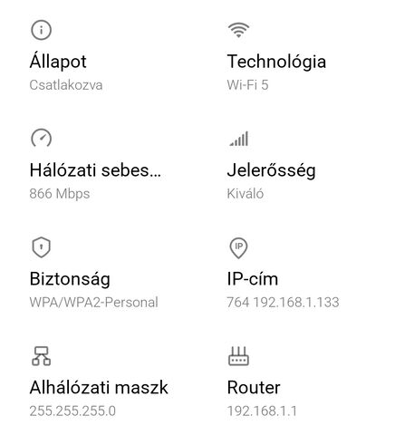

pinnacle #10004 üzenetére
Tedd már el 100-as csatornáról, simán lehet hogy bezavar
36 meg 52-es blokkra tegyed és úgy tesztMindkét Redmi Note 9S 866mbit linken van, router erre ennyit jelez
Szóval itt még csiszolhatnának mert a 60M az minden csak nem pontos
Ja és arra sem jöttem rá hogy két azonos telefon egyikre írja hogy STBC Yes másikra meg No, pedig még a wifi beállítás is azonos mindkét telefononAkárhogy nyomoztam nem jöttem rá hogy lehet ez
Most látom hogy BW 20M miközben fix 80MHz-re van állítva
Ez a wifi napló elég viccesre sikerült és nem nagyon javították a FW-ben
