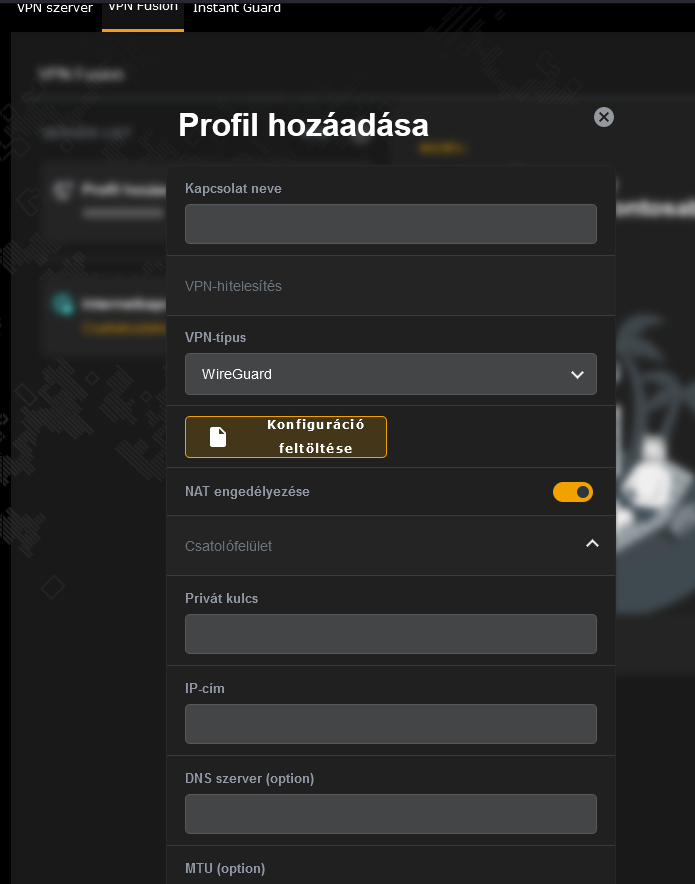

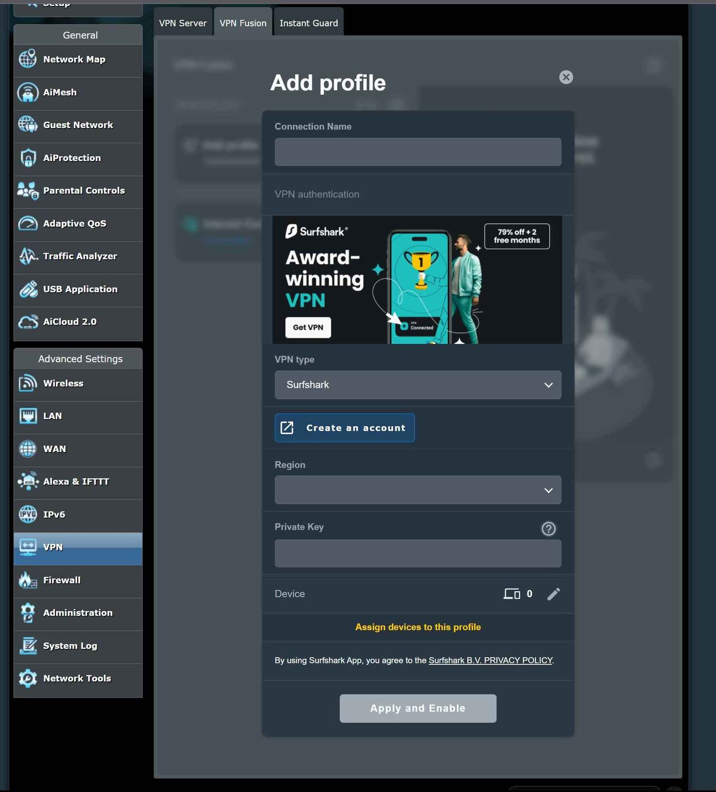

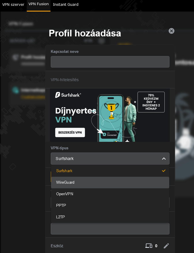

Menotti
Korábban már kérdeztem ,de az lehet bonyolult volt...:-)
Szóval itt a VPN type-nél miért nem tudom átállítani a Surfsharkot WireGuard-ra és feltölteni a config fájlt? -

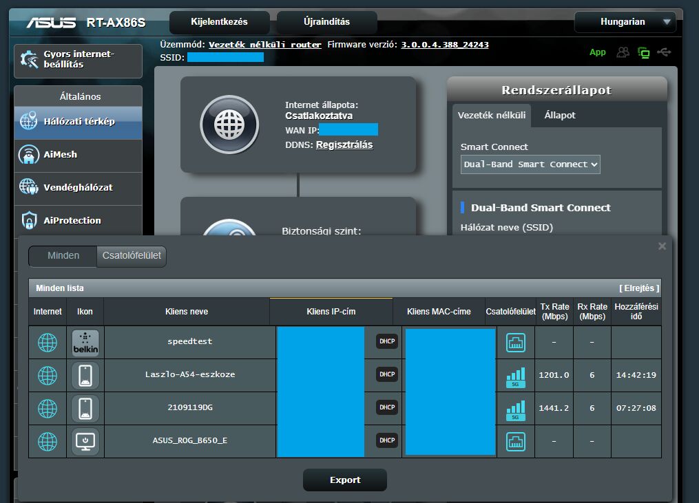

KRISis #23152 üzenetére
A pirossal jelzett "Lista megtekintése" menü pontban elérhető.

És respect amiért mégis foglalkozol velem (nem csak te, hála Istennek).
A link amit adtál konkrétan olyan mintha "valakinek" a router beállításai lennének. Nem az én adataimat mutatja.
AP módban a client listnél nem írja a sebességeket, ezért vissza állok az ASUS-al router módra. -

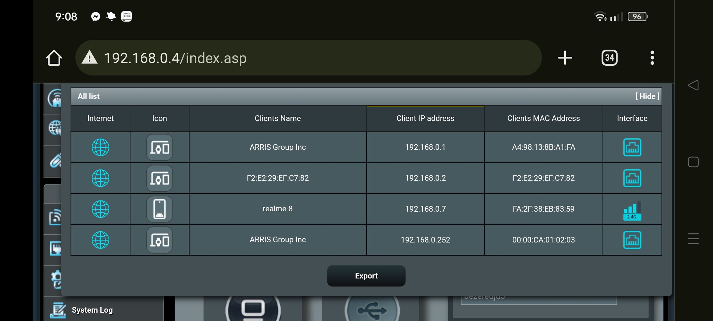

Jelenleg úgy néz ki a dolog, hogy a szolgáltató gépe után van kötve az ASUS.
Az Xbox hálózat ellenőrző írta, hogy dupla NAT van, ezért az ASUS--t átállítottam "Hozzáférési mód (AP) mód"-ba, így a NAT már nyitott.
Az ASUS kék csatlakozójára (WAN Port) kötöttem az ARRIS 1-es ethernet kimenetét. -

KRISis #23144 üzenetére
Ez az xbox limitacioja. 300Mbps-nel tobbet nem nagyon reportolnak az interneten.
A routeren meg tudod nezni, hogy mi a link sebesseg (a 867 amit a routeren reklamoznak a link sebesseg, ennek valosagban olyan 60-70%-aval erdemes macimum szamolni).
AC 867-hez QAM256 kell (meg 2x2 mindket oldalon es 80MHz), ami csak nagyon kozelrol johet ossze (neked ezt el kellene erd ahhoz, hogy 500Mbps valos sebesseged legyen). De ha nem tokeletes a jel, akkor maris leugrik QAM64-re, es sose lesz meg az 500Mbps.A csatornaszelesseget is megnezheted, ott meg 80MHz-re van szukseged.
De ismetlem, az xbox jellemzoen nagyon gyenge wifin, kabelezni kell, nincs mese. -

Menotti
Wireguard vpnt akarok kettő Asus RT-AX58U között.
Az egyik nálam(Digi),a másik öcsémnél(Thome)
Az enyémen beállítom a WireGuard vpnt,config fájlt letöltöm,ez eddig rendben,oké.
A másikat ez alapján akarom beállítani: [link]
Ha jól értem akkor :VPN fusion-profil hozzáadása-Wireguard kiválasztása-és végül config fájl feltöltése lenn a feladat.
A baj az ,hogy a vpn típusnál látom a surfsharkot ,de nincs legördülő listám ,hogy kiválasszam a wireguardot.....

Uzemmodot jelenleg csak a regi eszkozon tudok allitani, itt a “Hozzáférési pont (AP) mód / AiMesh router AP módban” lenne a megfelelo? Ha a fo routert atallitom erre, utan a jelenlegi nodekent uzemelo routert is at tudom allitani “Vezeték nélküli router mód / AiMesh router mód“-ra? Vagy elotte mindket eszkozt le kell resetelnem?
Stehe
kpityu2 #23106 üzenetére
Koszi szepen! Lehet kiprobalnam ezt az opciot, mert a regi eszkoz wifi kepessege annyira nem fontos, de le kell tesztelni.
Azt hogy tudom beallitani, hogy a regi eszkoz vezetekes switch legyen, mig az uj a router? (Az uj eszkoz WAN port - regi eszkoz LAN port lenne osszekotve) -
