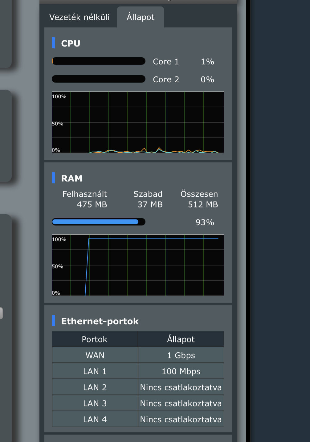

Nálam most 93%-os a memória foglaltsága az AX92U-n, 34 MB szabad.
Kb. 15 kliensnek van beállítva DHCP-reservation, plusz 2 db USB3-as külső HDD lóg a routeren, ezen kívül semmilyen extra beállítás nincs.
Úgy tűnik, ez ilyen, nem kell nézegetni a router UI-ét, amíg nincs semmilyen probléma. Márpedig nincs semmilyen probléma. -

SSH-n nézd meg a
free
parancs kimenetét. De valószínűleg file cache-ra használja leginkább a RAM-ot a rendszer. Presze, ha valóban alap router funkciókkal is ilyen, akkor érdekes... De gyári firmware esetén ki tudja... Nekem OpenWrt alatt az RT-AC65P-n 47 MB a foglalt memória 256 MB-ból. -
blakey
"Gyönyörű". Bár sokan úgy vélekednek, hogy az a jó ha használja a memóriát viszont őszintén szólva engem is aggaszt, hogy minimálisan beállított router mellett is 75%-os a használat, tehát így indul a router és ha plusz funkciókat adsz hozzá akkor azok tovább növelik a fogyasztást. Szerintem 75%-ról indulj, tehát onnan, hogy kb. semmi sincs beállítva és azt nézd át, hogy pluszba mit állítottál be, mert azok foglalnak további + memóriát.

Hello,
Adott egy rt-ax92u.
Egy par napja lett beuzemelve, azt vettem eszre, hogy a memoriabol csak 32mb a szabad.
Hol tudom megnezni, hogy mi foglalja ennyire?
( csatolok kepet is )
[kép] -

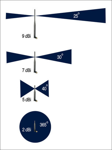

Ha jol tudom akkor van egy belso is, de az is dual.
szerk:
Van itt egy kep is rola. -
bigdady
Gubek-Einste #8052 üzenetére
Akkor belső nincs is ugye?

65p-ben a külső antennák a 2.4 vagy az 5ghz-esek? Másik belső?

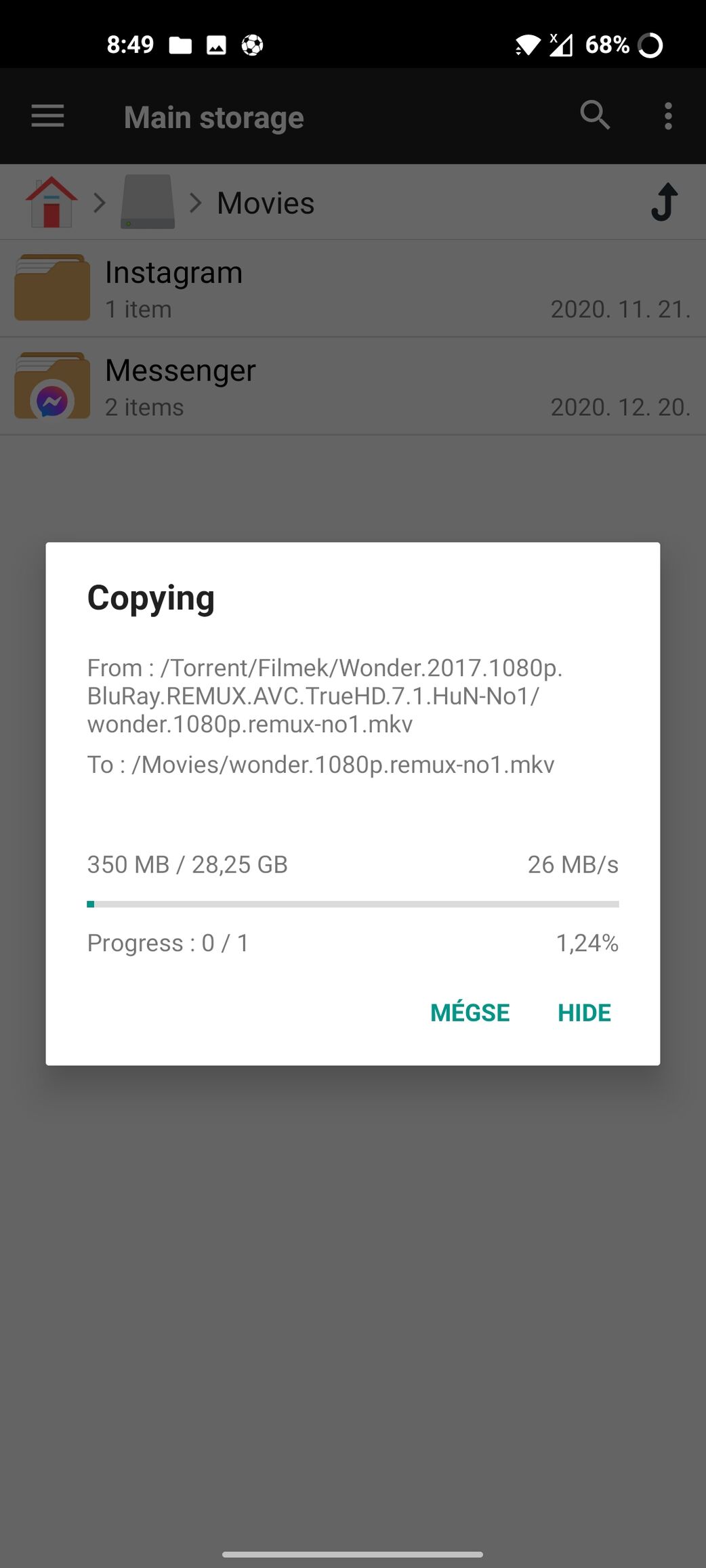

Asus routeremhez kérnék egy kis segítséget, mert valami nem frankó szerintem.
Problémám a wifi-s másolással lenne, wifi 6 esetén normális az, hogy 20mb/25mb-al másolok egy ax-es képes telefonnal a hálózatról(NAS) egy 2-5-10GB-os fájlt?Asus RT-AX58U - FW:3.0.0.4.384_10177
5GHz-s beállítás:
[kép] [kép]
Amivel nincs bajom:
- Hálózaton történő kábeles másolás rendben (NAS-PC,NAS-asztali) : OK, kb 100-110mbitsec, tehát gigabites hálózat tökéletes
- a lakás 70nm, tökéletes mindenhol a jelerősség, 200/15-ös netet kimérem mindenhol telefonon/tableten
- Xiaomi Redmi Note 7, Xiaomi Mipad 4, Onplus 8-as telómon a wifi jelerősség tökéletes
- Mipad 4-en AC866-os wifivel kb 15-17mbit/sec amivel tudok másolni a NAS- >tabletre ami nem rossz szerintem...ez a nappaliban lévő közelében vagy 1 szobával arrébb is.
- Onplus8-as telómmal a lakás legtávolabbi pontiba tökéletes a wifi jelerősség, 200/15-ös netet elérem
Amivel gondom van:
- Oneplus 8 esetén ax-en csatlakozom (1200mbit/sec), viszont kb 25mbit/sec-nél megáll a másolás...ez normális?A lakás 70nm, a nappaliban van a TV mellett a router, a legtávolabbi pont ahol a telóval vagyok kb 5-6 méter és max 2 téglafal (20cm)/fal.
A hát társasház (~30 lakással). Wifi Analizerrel 2.4-es channelt kimértem mi az ami szabad vagy kevésbé használt.
5GHz-s beállításokat, amiket beállítotam, remélhetőleg jól tettem mert minden eszközömön jól megy.
Routert máshova nagyon nem tudom áthelyezni sajnos, igaz ez sem tökéletes hely neki, de amit tudtam megtettem.
Gondolom itt még a channel-t lehet állítani, de azt azért nem mertem, mert ha mást választok akkor az AC-s eszközeim nem mindig látják.A routerben a kábeles eszközöket mind DHCP-vel fixálva vannak, air Protection ilyesmi mind ki van kapcsolva.
AX esetén ha jól beállítom ennek azért jóval feljebb kelleme mennie (átlagban 40-50-60mbit/sec) szerintem, igaz ez attól is függ hol vagyok a lakásban, vagy épp mennyire van leárnyákolva a router.

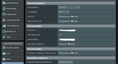

Ha ipv6-ot kapok a szolgáltatótól akkor mik a helyes beállítások az asus ac87u routeremben ha merlint használok?
Érdemes bekapcsolni vagy nem ha igazából nem használom tudatosan az ipv6-t? -
