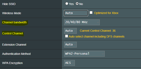

Köszönöm az infókat, ha még bármi lenne, kipróbálom.u.i. itt 5 GHz-en senkit nem láttam (wifi analyzer és netspot), mind 2.4 és 20 MHz.

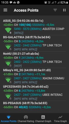

7 (max 9) szomszédot lát a wifi analyzer.
Mind 20 MHz-en jelennek meg. Menjen 40 MHz-re?
A 13-as csatorna szabad, okés lesz.
Sebességet 2.4-en 96 Mbps-t mutat.
Reális speedtest 75 Mbps, pont ahogy mondtad.5 GHz-en 36-oson dobta a hiba üzenetet, szóval megyek tovább az 56-osra, ha az sem okés még próbálom majd a 100-ast.

TeeJay
2,4GHz
N only mód
fix 20 vagy 40MHz, előtte azért nézd meg mennyi szomszéd wifi van, mert ha nincs szabad csatorna akkor 40MHz mód többet fog ártani mint használni
ja és ha már megnézed wifi analyzerrel a csatornákat akkor 1-13 között látni fogod melyiken van legkevesebb szomszéd és tedd arra fixen
13-as csatornát ha minden eszközöd kezeli általában azon szokott lenni a legkevesebb szomszéd
így 20MHz-en 2antennás klienssel 150megabit link összejöhet és abból úgy 70-80megabit átmegyHa több kell akkor meg 5GHz wifi

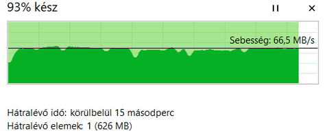

Laptopom eddig AC86U-n keresztül ftp-n synology szerverről másolva belekarcolt a 80 megabájt/sec sebességbe, de stabilan 65-75 között másolt 5GHz-en AC 8265 wifi kártyával. Telefon Xiaomi MI 10 ugyanez kb.
Most AX82U-n keresztül ugyanez a felállás de wifi-6 kártyával Betonstabilan semmi ingadozás 106-108 megabájt/sec. Gyakorlatilag kábeles sebességet megy. Mi 10 is kb. ugyanezt tudja 1200 mbps-al csatlakozik.

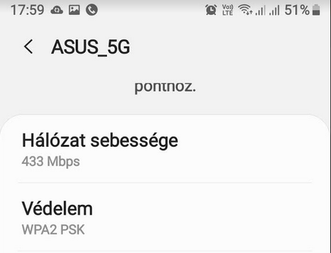

Ami fontos: az értékek nem Mb/s -ben vannak. Ezek MB/s. Nagyon nem mindegy - van alhangon egy nyolcszoros szorzó ...
Ugye az értékek nagyjából itt mozognak:
5 GHz: 18 MB/s (144 Mbps) körül
2.4 GHz: 7 MB/s (56 Mbps) körülKorábbi hsz -ed alapján a router egy AX58U. Ugyanakkor milyen internet kapcsolat, honnan töltesz le (nem lehet, hogy az korlátoz?), mennyi és milyen kliens kapcsolódik internetre párhuzamosan (pl. torrentező PC éppen vagy kiscsiliárd egyéb WiFi kliens).

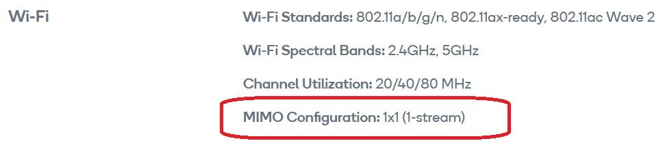

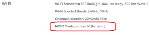

Nos, maguk a mért értékek egészen borzalmasak (jó OK, mindennél van rosszabb is) ... A Xiaomi M3 elméletileg Dual Band AC, 5 GHz -en 2x2 MIMO. LEgalábbis a teszt- és specifikációs oldalakon (külföldi is) ezt irogatják ... Ez pl. 5 GHz -en maximális linksebességben 867 Mbps -t jelentene. Ebből a routerhez aránylag közel és megfelelő internet kapcsolatot feltételezve olyan 4-500 Mbps -t tudnia kellene.
Ugyanakkor a telefon SOC gyártója szerint ( [link] ) ez nem tud 2x2 -t:
Ilyenformán 5 GHz -en maximális linksebesség 433 Mbps lehet (azaz a fentebb leírt gyakorlati várható sebességek is feleződnek). Azaz mindjárt reálisabb ez a 144 Mbps körüli mért eredmény ... Akkor ez ennyit tud ...
Hogy legyen némi összehasonlítási alap is. Egy kétéves S10 brutálisan erősen zavart környezetben (társasház többtucatnyi 3-4 pálcás azaz max. térerő környéki szomszéd WiFi mellett) tud olyan 700-750 Mbps valós mért sebességet (még AX50 router -el is). Amennyiben nincs zavaró tényező, akkor meg megnyílik a 800 Mbps feletti tartomány is ... Korábban raktam be ilyen mérést közel 900 Mbps -ről is - igaz az almás mobil és AX82U tandem volt ...

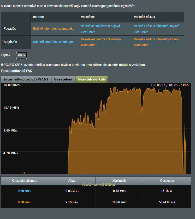

Reggelt mindenkinek...

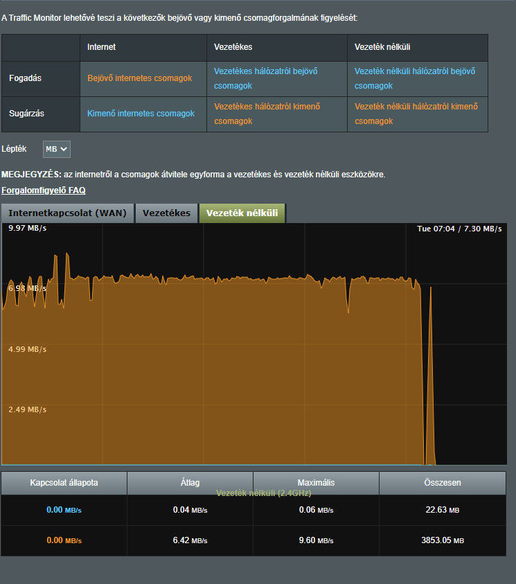

dkess segítségével szétválasztottam a 2.4 és az 5Ghz sávot és a telefonomat (Xiaomi M3) átraktam 5 Ghz sávra és végeztem egy letöltést hogy mennyi is az annyi mekkora az a sebesség..
a blokk mérete 5494 mega volt.. készült egy kép és én ebből nem tudom eldönteni hogy ez a sebesség most jónak vagy rossznak mondható az értékek Mb/s vannak..

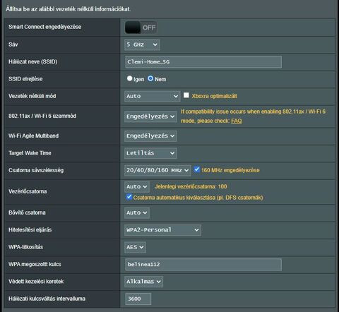

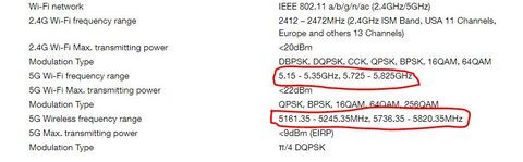

Egy Asus AX58U routerem van és egy JBL Bar 5.1-et szeretnék beállítani AirPlay eszköznek. Mikor beüzemeltem a routert, néhány mp alatt létrejött a kapcsolat. Lévén friss router, az állítgatások során kipróbáltam a Smart Connect módot és az új így létrejött hálózaton is szinte azonnal létrejött az AirPlay kapcsolat. Miután többek tanácsára kikapcsoltam ezt a módot és visszaneveztem az 5G és a 2,4G sávokat a korábbi nevükre, az öröm megszűnt,
ugyanis azóta nem lehet létrehozni az AirPlayt WiFi-n egyik sávon sem. Látszólag elindul a létrehozás, de ha meg is jelenik a jóváhagyó képernyő, hosszú tekerés után eldobja, váratlan hibával. Tudom ez inkább a Soundbar hibája lesz, de gonoltam fix csatornára téve, talán mégis létrejön a kapcsolat.
A JBL adatlapján ez van. Itt milyen fix csatornát kellene beállítanom?

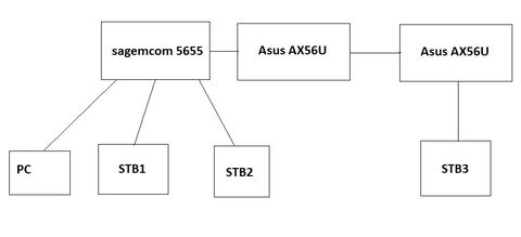

A gond ott van hogy az IPTV kényes egy állat, a szobába ahol a második asus eszköz lesz ott csak egy UTP van, ezért az lenne a logikus hogy az asusba kötöm rá az STB3at.
A kérdésem jóval specifikusabb ennél, konrkétan asus felületén mit kellene beállítanom az IPTV felületen? A wifi professionalnél kell a IGMP snooping-ot is bekapcsolni annak ellenére hogy csak kábellel lesz összekötve?
Illetve ha AiMeshel használom a 2. eszközt node-ként, akkor pl esélytelen arra az eszközre kötni az IPTV-t ha jól sejtem..Olvastam itt DMZ-t is meg hogy a Telekom eszközt PPOE passtroughba tenni, de annyira nem értek ehhez, ha ebben tudna valaki segíteni megköszönném.

Köszi Dragon3000, woodworm! Arra kellene rájönni mi a különbség wifi szempontjából a fájl másolás, illetve az internetes adat között, azzal megtekerve, hogy a feltöltés viszont jó. Vezeték nélküli Energia mód, Legnagyobb teljesítmény, de telefonon, tableteten is felezett a letöltés. Régen a kis laptopon is jó volt a letöltés.
PC, SSD-ről is másoltam wifin keresztül a laptopra. Ez persze még jobb lett, (látom szegény N3710 alig bírja) tényleg fura mi lehet a probléma.
Nincs más megoldás, vissza kell vinni, de lehet még megvárom az FTTH-ra átkötést. Csak az a furcsa, hogy még senkinek sem volt ilyen gondja. -

Sziasztok, többek javaslatára beszereztem 2 db ASUS Ax56U routert amelyekkel a meglévő sagemcom 5655-öt szeretném leváltani/kiegészíteni.
Adott 3 IPTV és egy PC amiket ethernettel szeretnék használni.
A következő topológiában szeretném használni az eszközöket:
Ez az elrendezés szabadon variálható ( A PC és az STB1 és STB2 akár az asusra is köthető), ami fix hogy A Sagemcomhoz van kötve az egyik Asus AX56U, ehhez van kötve a másik ASUS AX56u, és ebből 2. ASUS eszközből kell megoldanom a 3. IPTV-t.
Van esetleg itt olyan aki megtudja mondani pontosan milyen beállításokkal fog ez nekem megfelelően működni? Mert ahogy korábban említettem már volt nálam anno egy Asus pack amivel vagy net nem volt a 2. eszköznél vagy az iptv nem működött.
ui.: A két ASUSt lehetőség szerint Aimeshel szeretném használni.Előre is köszi a tippeket!

Itt a natolással lesz gondod, mert hálózaton belül szépen dolgozik a wifi, 5GHz-en teljesen rendben van az az 500Mbit körüli sebesség, 2,4 GHz-en pedig a 20MHz-es csatornaszélességen is nagyon jó a 120 Mbit. Utóbbi érdekes, mert nem szabványos a linksebesség. Úgy néz ki, hogy szép csendben tudja a turboqamot az intel.

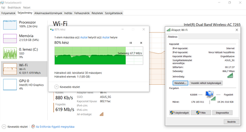

Viszont az a furcsa, hogy fájlt másoltam PC-ról a nem túl acélos kis laptopra, és végig tartotta a 60MB/s-t. Wifin Mbps-ben nem tud ennyit.
Itt most wifi-n ment a másolás is, vagy kábelen, mert a szövegből kábelre tippelnék, de utána meg erre hivatkozol, hogy a fájl másolás meg megy rendben wifin. -
woodworm előbb említett laptopról. Megnéztem, tényleg gyengébb ha fut az InSSider. Látható ez az ismeretlen router, ami több betonfalon keresztül is erősebb, mint a sajátom 2 méterre.TeeJay Köszi! Ez jó ötlet.
Feleannyi, mint a tied. Ez, hogy a fenébe lehet? Mondjuk ez is 10x annyi mint amennyivel a DIGI jön le. Valaki hallott már ilyenről, hogy fájlmásolásnál hozza a jelzett sebességet, internet letöltésnél meg nem? Lehet a Samsung J5 2017 tud csak ennyit.

Ez volt az alap probléma, hogy vezetékesen jó, de wifin a letöltés majdnem feleződik, míg a feltöltés nem változik. Ha Gigabiten meglesz a "felezett" 3-400Mbit, az már bőven jó lesz, az viszont nem ha marad az 50Mbps.
woodworm én a sebességet telefonnal, tablettel, MacBook-al nézem, amin nincs Inssider. Ha csak nekem van iylen problémám, akkor lehet valami egyedi hibás router kaptam, amit remélhetőleg javítanak, cserélnek. Ezt viszont jó tudni, hogy kell a gyári reset frissítés után.
woodworm
pinnacle #10001 üzenetére
Valami nem kóser az asus rate kijelzésével, nem ez lesz a baj. Egyébként az inssider tényleg visszavesz az elérhető sebességből, ha fut mérés közben. Tegnap valamiért nagyon kicsi sebességeket mértem és én is ugyanazt tapasztaltam amit te, 5GHz-en 100Mbit, inssider mellett 50Mbit.
Megejtettem egy gyári resetet és minden helyreállt, 5GHz-en 450-500 Mbit, 2,4 GHz-en ~250Mbit. Ha futtattam mellette az inssidert, akkor 50-100Mbittel kevesebb sebességeket mértem.
A 2,4GHz-es kapcsolat valószínűleg turboqam sebesség, de a tulajdonságoknál nem jelenik meg. -

Dragon3000 #10005 üzenetére
Köszi mindenkinek! Nekem 100-as csatornán a legjobb, pont abból vettem észre ha kidobta a telefonom onnan, hogy gyengült a vétel. MacBook Air 2017-el valamivel jobb a vétel, és ez a lényeg, hogy a lakásban (4 szobás panel), mindenhol szinte egyforma. Lehet megvárom a Gigabites DIGI bekötést, hogy akkor mi lesz. 3-400Mbit gondolom azért bőven elég. Írtam az Asusnak kíváncsi vagyok majd mit válaszolnak, tudnak erről a problémáról.
TeeJay
pinnacle #10004 üzenetére
Tedd már el 100-as csatornáról, simán lehet hogy bezavar
36 meg 52-es blokkra tegyed és úgy tesztMindkét Redmi Note 9S 866mbit linken van, router erre ennyit jelez
Szóval itt még csiszolhatnának mert a 60M az minden csak nem pontos
Ja és arra sem jöttem rá hogy két azonos telefon egyikre írja hogy STBC Yes másikra meg No, pedig még a wifi beállítás is azonos mindkét telefononAkárhogy nyomoztam nem jöttem rá hogy lehet ez
Most látom hogy BW 20M miközben fix 80MHz-re van állítva
Ez a wifi napló elég viccesre sikerült és nem nagyon javították a FW-ben -

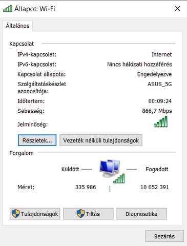

Visszaraktam a 2020/06/18, 3.0.0.4.382.52272 firmwaret. Gyári visszaállítás, újraindítás is megvolt. Semmi változás.
Illetve annyi, hogy a lakás legrosszabb vételű helyén a földön is majdnem annyi a letöltés, mint a router mellett.
Úgy néz ki vihetem vissza, remélem kicserélik, megjavítják. Mondjuk tényleg furcsa ez a wifin lévő letöltés "korlátozás."
Egyébként a Rate 54M, nem azt jelenti, hogy a csatlakozott eszköznek max 54Mbps letöltést engedélyez. Akinek jól működik nézze meg legyen szíves, neki mennyit jelez. -
